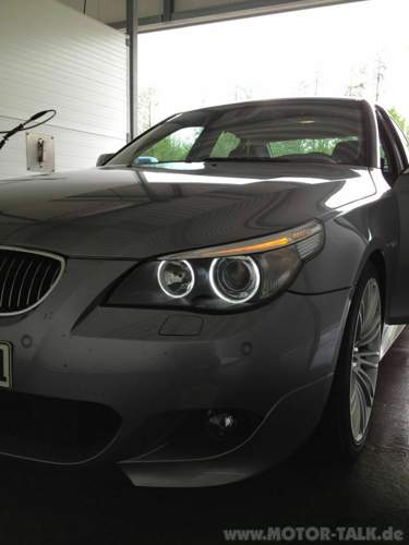

was haltet ihr von den dingern?
http://www.ebay.de/.../320773623555?...
ich sage ja immer "kauft euch die Mtecs und nicht den Billigmüll" aber auf mich hört ja keiner :mad:

Sind die Besten auf dem Markt. Kann man auch gut umbauen :-)

wie weit kann ich die heller codieren lassen ohne das sie mir kaput gehen?

Bei den Led-Brenner, egal welcher Hersteller, kannst du Spannung codieren wie du willst, die werden nicht heller. In diesen Brennern sind Konstantstromquellen als Step Down Wandler. Dh. die Eingangsspannung wird auf LED-Spannung (ca.3,2V) runtergetaktet. Ob nun 12V oder 14V anliegen, völlig egal.
Aber man kann die V3 mit kleinen Tricks von 6Watt auf ca. 7,5-8Watt bekommen :-)

Wie gesagt, codieren bringt nichts, man muß nur nen bischen löten und schon sind die heller.
Wie wirken die denn ohne umlöten? Besser/heller Als die Originalen oder nur weis statt gelb? 6W ist ja schon deutlich über den meisten Alternativen von 3-5W. Hab zwar auch welche mit Angabe 10W gesehen. Ob die aber lange halten?

Ich fahre schon 2 Jahre mit eigenbau 10-11 Watt Brennern rum, da waren "nur" 3Watt Versionen auf dem Markt.
Hatte nie probleme (werden aber Lüfter gekühlt).
Aber die Mtec 6 Watt sind auch schon besser als die Arcs 5W.
