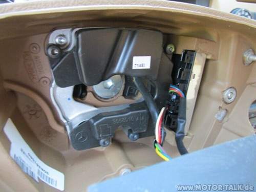

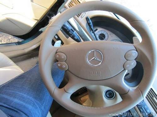

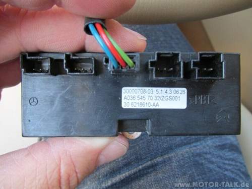

hier mal ein kleines Update. Der Lenkradtausch ist vollzogen und die Paddels gehen ….. nicht :(
Und jetzt nochmals in ausführlich. Batterie abgeklemmt Lenkrad mit dem mitgelieferten Steuergerät verbaut (Bilder „Lenkrad mit Paddels“ und „Steuergerät neues Lenkrad“). Die Paddels an die beiden oberen freien Terminals angeschlossen (Bild „Lenkrad offen ohne Paddels“). Batterie wieder angeklemmt und Funktionstest bei laufendem Motor und Automatik auf D durchgeführt – keine Funktion der Paddels. Schalten per Schalthebel geht.
Batterie wieder abgeklemmt und das Steuergerät vom original verbauten Lenkrad verbaut (Bild „Steuergerät altes Lenkrad“). Batterie wieder angeklemmt und Funktionstest bei laufendem Motor und Automatik auf D durchgeführt – keine Funktion der Paddels. Schalten per Schalthebel geht.
Beim Sport Paket wurden ja diese „normalen“ Schalttasten verbaut, das Lenkrad hat aber diese silbernen (AMG ???) Paddels (Bilder „Lenkrad mit Paddels_Detail1“ und „Lenkrad mit Paddels_Detail2“). Liegt hier etwa der Hund begraben?
Müssen vielleicht die Paddels doch erst wo angelernt werden (Steuergerät im Lenkrad, Mantelrohrmodul, ZGW…)
Mantelrohrmodul vielleicht nicht „Sport Paket tauglich“? Hier würde die FIN eines Fahrzeuges (MOPF mit Sport Paket, evtl. Diesel) mir weiterhelfen.
Fahrzeugdaten:
E320CDI S211aus 9/07 (also MOPF) mit 7G-Tronic ohne Sport Paket, FIN gerne per PN
Lenkrad/Paddels:
A209 460 19 03 mit silbernen (AMG ???) Paddels
Aufdruck auf Steuergerät im neuen Lenkrad mit den Paddels:
30000708-03 5.14.3 06 26
A036 545 70 32 / ZGS001
30 6218610-AA
Aufdruck auf Steuergerät des original verbauten Lenkrads:
30000708-03 5.14.3 07 24
30 6218610-AA
Die Teilenummern der beiden Steuergeräte sind ja identisch. Denke die fett hervorgehobenen Zahlen bedeuten das Produktionsdatum.
Gruß und Danke
Keepdotter

Ich habe in 2 Fahrzeugen schon Lenkräder mit Paddles eingebaut.
Bei keinem war eine Aktivierung der Paddoles notwendig. Funktionierten einwandfrei in S/C (ohne M-Modus).
Du scheinst aber einen MOPF zu haben, der ein separates Steuergerät im Lenkradtopf hat.
Es kann sein, dass die Paddles dann im MRSM und ggf im ZGW freigeschaltet werden müssen.

Wie schaut denn so eine Freischaltung aus? SD dran, entsprechendes Steuergerät auswählen und einfach ein häkchen setzen?
Frage deshalb weil ich eine Werkstatt an der hand habe die SD hat und auch bereit sind mal eben schnell eine kleinigkeit zu erledigen. Aber eine Stunde suchen um dan im Untermenü des untersten Untermenüs irgend wo ein häkchen zu setzten - da bräuchte ich dann einen Termin und die sind seeeeehr gut ausgebucht...
Wie nennt sich denn eigentlich das Steuergerät im Lenkrad?

am 8. Juni 2013 um 5:39
Das ist ja der Haken: Freischaltung (FDOK) geht nur noch online beim :).
Von China-Basteleien mal abgesehen.
