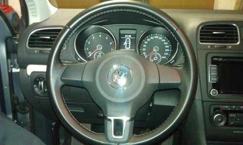

Ich habe im Moment ein normales Lederlenkrad ohne MuFu verbaut. Demnach passt der Airbag auch.
Aber welches Kabel ich dann für MuFU brauche weis ich halt nicht.

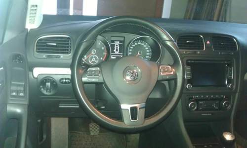

Hallo Freunde ich habe derzeit das Multifunktionslederlenkrad und würde gern auf ein R-Lenkrad umsteigen. Ich weiß das der Airbag nicht passt. Mein Golf ist ein MJ2012 jetzt gibt es ja 2 Unterschiedliche Symbole auf den Multifunktionstasten auf der rechten Seite einmal die mit nur pfeilen und einmal die mit pfeilen und ordnersymbol. Derzeit habe ich welche mit Pfeilen und Ordnersymbolen. Muss das neue Lenkrad wieder das Pfeil und ordnersymbol haben oder kann ich auch die nur Pfeil version nehmen.
Vielen Dank für Eure Antworten.
Geht auch das nur mit Pfeilen.
Technisch sind beide Versionen Identisch.
