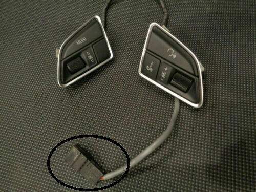

habe leider seit kurzem das Problem, dass die Mufu Tasten meines A4 B8 Bj. 2010 (Vorfacelift) nicht mehr funktionieren.
Es fing an dass sie morgens (gestern) nicht mehr funktionierten (keine Beleuchtung / keine Funktion).
Am Abend hatten sie dann plötzlich wieder funktioniert.
Set gestern sind Sie komplett tot. Laut VCDS s. Bild -> kein Signal
Habe daraufhin den airbag und airbagstecker ausgebaut und geprüft -> nichts gefunden. Alle Masse Anschlüsse vom Airbagstecker nochmal neu gemacht -> keine Besserung
Auch am Airbagstecker selbst und speziell die Kabel zu dem Mufu Stecker konnte ich nichts feststellen.
Darafhin habe ich mal geprüft ob überhaupt strom an den Mufu Tasten ankommt und habe mal Masse und 12V von der batterie (2 externe Kabel) mit dem 3 poligen Mufu stecker verbunden -> keine Beleuchtung / keine Funktion
Ich gehe jetzt mal nicht davon aus, dass es am Schleifring oder am Airbag stecker liegt. Hatte zwar zeitgleich sporadisch gestern einen Airbag Fehler, der ließ sich aber problemlos löschen. Hupen klappt auch.
Hat jemand eine Idee was ich noch machen kann? Habe mal Bilder im anhang beigefügt

8k0953568g habe ich als Schleifring verbaut. Wie kann ich feststellen ob es tatsächlich am Schleifring liegt? Die anderen funktionen scheinen davon nicht betroffen zu sein.
Gäbe es auch eine möglichkeit um zu testen, ob es an den Mufu tasten selbst liegt? habe ja schonmal direkt Plus und minus angeschlossen um zu schauen ob die beleuchtung klappt, aber nichts
@flying_horst schrieb am 28. Juli 2021 um 12:02:34 Uhr:
War ne unheimlich schlaue Idee
:rolleyes:
Ohne genaue Schaltpläne? Wo angeschlossen? Hoffentlich nicht an einer Bus-Leitung.. da haben 12 V nichts verloren.
Wahrscheinlich hast du damit das Lenksäulen-Stg endgültig geschrottet.
Ne. Das habe ich direkt an dem Stecker welcher zu den Mufu Tasten geht getestet. Da war also kein Steuergerät oder sonst was mit angeschlossen.
