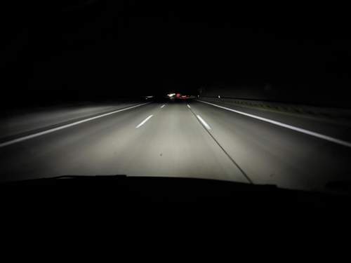

Hatte auch mal eine C-Klasse da war das Multibeam zu niedrig eingestellt. Und sowas kann leider immer mal passieren. Und die Scheinwerfer sind ja erbrobt. Da sie in vielen Baureihen Verbaut wurde.
Bild wurde im Stand aufgenommen.
Fahrzeug ist ein W213 Mopf mit Multibeam.
Das ohne Probleme funktioniert.

Wenn es so im Mopf2 wäre ,wäre ja auch alles schick. Es ist aber leider trotz neuer Einstellung beim Freundlichen nicht mal annähernd so weit in der Ausleuchtung .
