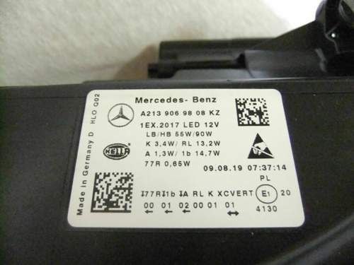

Ich hab die Suche benutzt und da lag die Nachrüstung ein paar Beiträgen aus dem Anfang des Jahres 2017 bei ca. 6000 Euro. Sind die Preise immer noch so hoch? Ist inzwischen bekannt, was wirklich benötigt wird, wenn High Performance LED mit Drive Pilot (also Stereokameras) und dem Fernlichtassistenten vorhanden ist? Reichen da die Scheinwerfer + Codieren?

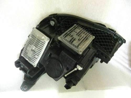

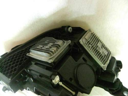

Von daher wüsste ich immer noch gern, was man ausser den Scheinwerfern bei den Voraussetzungen Drive Pilot + LED-HP noch so braucht
2x Scheinwerfer, Steuergeräte Verkabelung andere Software.

Allein schon die 2 Scheinwerfer kosten Laut EPC 2000€ einer. Dazu kommen die ganzen andere klein teile. Entweder man hat das Geld und rüstet die Multibeam nach oder man sucht weiter und investiert das Geld wo anders.

Und @Zanza - ich würde die Scheinwerfer garantiert nicht neu kaufen. Die bekommt man in der Bucht momentan Reihenweise für weit unter 1000 Euro hinterher geworfen. Kenne auch ein paar Leute, die das in die Datenkarte eintragen können, von daher ist das auch alles an sich kein Problem und wäre auch nich das erste mal, dass ich was "ordentlich" Nachgerüstet hab. Mein 204er hat auch ein paar Sachen zusätzlich bekommen.

Also braucht es den neuen Kabelbaum + Steuergeräte...muss ich wohl meine EPC Lizenz doch wieder erneuern...
