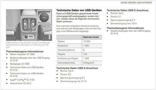

Weiß jemand, wieviel GB der USB Stick haben darf, mit dem ich Musik wiedergeben will?
In der Anleitung habe ich dazu nichts gefunden.
Überlege dieses Angebot wahr zu nehmen, bin mir aber nicht sicher, ob das Fahrzeug 128 GB Sticks schlucken kann:
https://dealclub.de/.../
Der müsste gehen, ich meine ich habe auch so einen im Einsatz für Musik.
Auch mit 128 GB Speicher?
mind. 64 GB sind für eine komplettes Kartenupdate vorgesehen. (lt Anweisung)
Ich denke das 128 als nächste größe auch noch verarbeitet werden können. Eine Hinweis habe ich nicht gefunden.
(S 515 Anleitung)
Screen-shot-09-26-18-at-08-12-am
