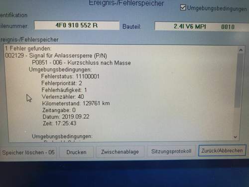

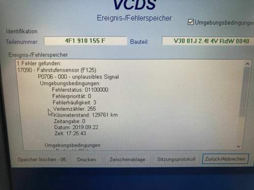

Ich habe ja befürchtet, dass es das Steuergerät sein könnte. Nach längerer
Suche im Forum habe ich doch noch einige Hinweise darauf finden können.
Hier mal das aktuelle Fehlerprotokoll:

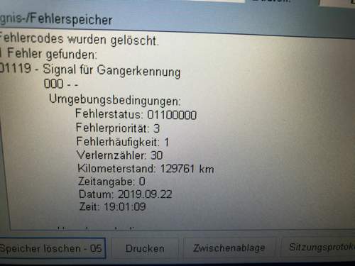

Den Eintrag hatte ich damals bei mir als das Steuergerät der Multitronic flöten gegangen ist.
