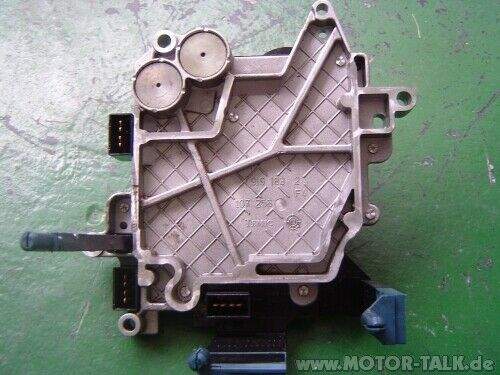

Servus,
weiß jemand vielleicht, wie man das Multitronic Steuergerät öffnet? (Ich hab meins nun vor mir liegen)
Die Verbindungsstellen scheinen leider verschweißt oder sowas zu sein.
Danke
Gruss Alex

Kannst du mal ein Bild davon posten? Eventuell kann man dir so auch eher helfen
Themenstarteram 29. Juni 2010 um 16:06
Hii hier mal eins

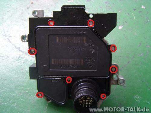

und noch eins
Mtst2

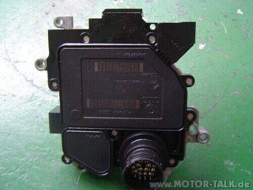

Die beiden Teile sehe so aus, als wären sie zusammen genietet, mit acht Nieten. Wenn Du die aufbohrst, wirst du es öffnen können. Nur wie du es dann wieder sicher verschließt....
Keine Idee.
Mtstg
Themenstarteram 29. Juni 2010 um 16:34
JOJO das hatte ich mir auch schon überlegt... aber das ding liegt ja später wieder im Öl :D .
Und ich habe echt o Plan wie ich sowas abgedichtet bekomme. Bzw. überhaupt wieder befestigt bekomme.
Eben, das Aufmachen ist wohl eher das kleinere Problem.

bohr die nieten(koepfe) mit einem geeigneten bohrer aus (vorsicht dass du dabei nicht direkt komplett durch das gehaeuseschassis bohrst, also am besten eine vernuenftige staenderbohrmaschine mit anschlag hernehmen, gefuehlt anhand des bildes koennte ein 10er HSS bohrer geeignet sein) und verschraub das ding am schluss mit geeigneten M3 oder M4 schrauben. ich wuerde von der unteren (alu)seite anfangen, sieht eigentlich sehr ueberschaubar aus.
gruesse vom doc
Themenstarteram 29. Juni 2010 um 18:07
Verschrauben mit ner Mutter ??? Meinste das hält (also die schrauben lösen sich später im Betrieb nicht mehr) bzw. dichtet ab ??
am 29. Juni 2010 um 19:36
ich wuerde als erstes von der alu-seite die nietenkoepfe ausbohren. dann das ganze ding oeffnen. spaeter von der schwarzen seite aus linsenkopfschrauben eindrehen (dazu exakt zentrisch loecher bohren, den schwarzen rahmen dabei als schablone nutzen und gewinde bohren) und diese als stehbolzen auslegen. zur sicherheit kann man diese mit silikon eindichten. auf der anderen seite wuerde ich selbstsichernde muttern nehmen, und die nach dem festschrauben in ein huetchen aus zweikomponenten-harz eingiessen.
haelt vermutlich hundert jahre ;)
gruesse vom doc
