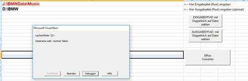

Hat bei mir nicht funktioniert.
Vielleicht liegts am Dateiformat?
Hab mal ein Bild von den Exportdateien angefügt.
Gruß,
Christian
