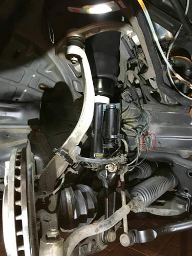

Moin,
ich habe heute vorne das Luftfederbein getauscht. Das Bein ist zwar kein Bilstein oder Arnott aber auch kein China-Teil. Stecker von dem Ventil passte bestens. Nach der Montage ging alles so wie gewollt hoch und hält. Leider kam die "Störung" Meldung im KI. Mit Carly konnte ich den Fehler (Dämpfungsventileinheit, Leerlauf) löschen aber kommt nach Neustart wieder. Muss das Ventil codiert / angelernt werden?
Danke für Eure Hilfe.

Danke dir. OK, dann habe ich Problem. Werde ich demnächst doch die Stecker-Verbindung erneut trennen und gucken ob die drei Pins in Ordnung sind. Wenn das der Fall ist, dann ist wohl das Dämpfungsventil beschädigt. Luftfederbein ist von Trucktec und kostetet 470€.
Heute habe ich den Fehler wieder gelöscht und sofort auf "Comfort" gestellt. Anschließend Probefahrt gemacht. Alles super, lief wie geschmiert. Nach Neustart kommt wieder die "Störung" Meldung und Airmatic wechselt auf Sport, wird knallhart und lässt sich nicht mehr auf "Comfort" umstellen.

Nach dem ich bereits vorne rechts Luftfederbein ausgetauscht habe stellte ich fest, dass hinten links auch die Höhe verloren geht. Daraufhin habe ich den Vorbesitzer angerufen. Er hat bestätigt, dass Mercedes (Berlin) vorne links und hinten rechts Anfang des Jahres gleichzeitig gemacht haben. Recht wahnsinnig, wenn man betrachtet, dass alle 4 Balgen schon über 200tkm auf dem Tacho hatten.
Also habe ich heute eine Arnott hinten links verbaut. Hätte ich nie gedacht wie einfach das geht. Sogar die Zuluftleitung wird nur reingesteckt und leicht zurückgezogen. Nichts wird angeschraubt. Es ist innerhalb von 30 Minuten machbar. Kostenpunkt 162€. Das investiere ich gerne.
Davor habe ich die Kompressor-Sicherung gezogen und witzigerweise sobald ich anschließend (Sicherung wieder rein) Motor starte kommt keine Fehlermeldung und lässt sich alles wunderbar schalten und fahren. Bei erneutem Starten kommt die Meldung aber wieder und wird knallhart. Morgen werde ich den Stecker vorne rechts überprüfen.
