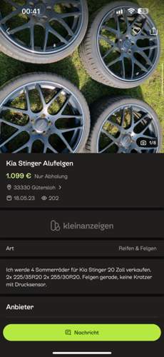

Bin momentan an diesem Angebot interessiert, siehe Anhang.
Allerdings bin ich mir unsicher ob die Eintragungsfrei sind, der Verkäufer meint die wären Eintragungsfrei.
Allerdings sind im Fahrzeugschein ja nur die Standard 19 Zöller eingetragen.
Zusätzlich habe ich noch eingetragene 20er Spurplatten.
Dürfte ich diese 20 Zöller inklusive meinen 20er Spurplatten jetzt auf meinen Stinger raufziehen ohne eine Eintragung?
Vielen Dank im Voraus.

Felgen in Verbindung mit Spurplatten ist eine Einzelabnahme. Selbst wenn die Teile Einzeln ´ne ABE haben.
Am Besten vorher mit den Unterlagen mal bei Prüfer vorbeischauen. So was liegt oft im Ermessensspielraum.
