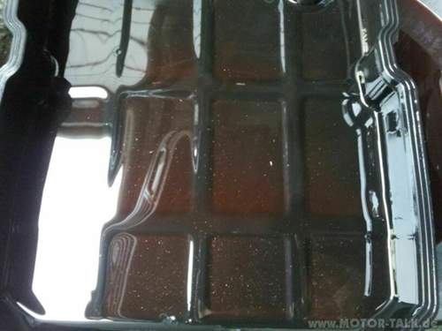

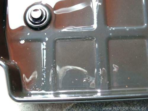

langweilig...in der Tat....das wird er nicht....siehe Bilder - Anhang und Grund warum ich nach Seesen gefahren bin...man merke...es ist erst dreissigtausend drin....wer erkennt es?
Das wird meine nächste Baustelle :-(
zwischen den Bildern liegen 1300km Strecke...die feinen und groben Glitzerpunkte sind aus dem Getriebe,die groben habe ich jetzt erneut am WE festgestellt...
vermutlich hat sich ne Anlaufscheibe ausm Getriebe/ Aluträger verabschiedet....
und das als Erkenntnis an meinem Geburtstag heute

Das Getriebeöl schaut in der Tat nicht mehr so lecker aus... sofern man das bei Getriebeproblemen überhaupt so sagen kann: drücke die Daumen, dass es nichts grösseres ist!

zur Batterie, die musste ja nicht neu...war bloß leer gelutscht aufgrund der 200km Fahrt auf der selbigen...der LiMa-Regler wars....
zum Getriebe...was mich demotiviert....es ist vor 30.000km/ 14 Monate, aufgrund eines Glykohlschaden erneuert worden...aber sowas passiert nunmal und kann niemand auschliessen...
an anderer Stelle habe ich bereits ausführlich dazu geschrieben. Leider mit Anwalt, Gericht, Klage usw. für ein gebrauchtes Stück Altmetall...Letztendlich gewonnen aber nerven gelassen...
