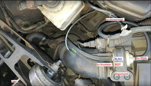

Ladedruck IST und SOLL ("MAP"-Sensor, "Manifold Absolute Pressure") in den Live-Daten kann man mit Delphi sehen, bei der älteren MSA-15.7 Motorsteuerung (bis MJ 1998) zusätzlich auch mit der Vol-FCR 1.7.6 Vollversion, oder mit der Handyapp "850 OBD-II". Bei Volllast sollte der Absolutdruck ~190 kPa (1,9 bar) anzeigen.
Mir ist mal ein Ladedruckschlauch abgeploppt, weil ich die Schraubschelle nicht angezogen habe --> kein Ladedruck mehr :)
Auch beliebt: Die beiden direkt nebeneinanderliegenden Schläuchlein am Ladedruck-Regelventil vertauscht. (s. Bild: Der Anschluss mit dem roten Farbklecks muss mit der Turbo-Druckdose verbunden werden, der blaue mit dem Ansaugbalg zwischem LMM und Turbo). Danke an Holger, dessen Foto ich 'entwendet' habe.
Der Turbo liefert in diesem Fall nur etwa den halben Ladedruck, ebenso wenn irgendwo ein Schläuchlein in der Umgebung des Ladedruckregelventils defekt ist und der Druck entweicht.
Man kann das Regelventil auch testweise überbrücken, um es als Fehlerquelle auszuschließen: Einfach den Schlauch von der kleinen Ölfalle kommend direkt mit dem zum Turbo verbinden, also das Ventil umgehen. Dann erzeugt der Turbo ungeregelt immer den maximal möglichen Ladedruck.
