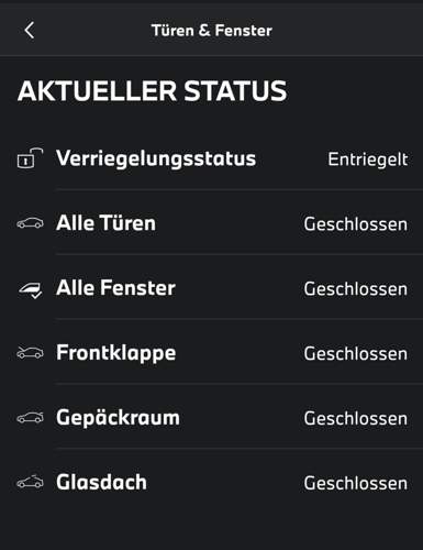

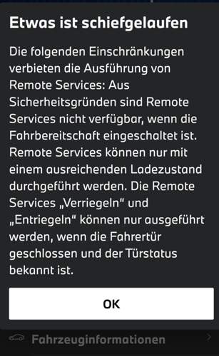

Themenstarteram 31. Juli 2024 um 8:10
Nun bin ich es nochmal mit einer Nachfrage.
Auto ist mit Schlüssel normal verriegelt. Der Status sagt aber, dass es entriegelt wäre.
Verriegeln kann ich mir der App aber nicht. Fehlermeldung
Was mir damit auffällt, die rote Lampe der Warnblinktaste geht erst sehr spät manchmal gar nicht aus. Hängt das eventuell damit zusammen?
1000083983
1000083985
Hat dein Auto Internetempfang?
Themenstarteram 31. Juli 2024 um 10:40
Ja.
Das Dach geht zu wenn es offen stand , aber geht dann auf schräg. Nicht ganz zu. Häkchen an der richtigen Stelle vorausgesetzt.
