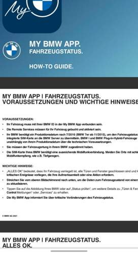

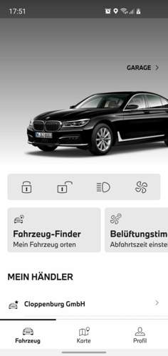

Ich habe ein Problem mit der My Bmw App und zwar zeigt diese mir den Status des Autos nicht an ob dieser z.B verriegelt ist oder den Tankinhalt. Ich hab mir die Funktionsvoraussetzungen durchgelesen und eigentlich müsste beim G11 aus 6/2016 eine Sim verbaut sein, die diese Funktionen unterstützt, da beim 7er ab 11/2015 diese Sim verbaut sein muss (siehe Bild). Bei mir zeigt die App aber diese Informationen nicht an, liegt es daran, dass ich irgendeinen Online Dienst extra kaufen muss dafür? Weil die Remote Services habe ich eigentlich unbegrenzt (so steht es auf der Website). Ich hab mein Handy (Samsung) schon über Kabel mit dem Auto mal verbunden, da es mal in einem Forum stand dass das hilft, hat es bei mir aber nicht. Wisst ihr was das Problem ist und was man machen kann.

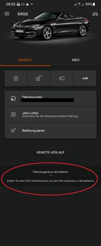

Bei meinem 6er klappt das auch nur, wenn ich das Handy (auch Samsung) per USB verbinde, dann die BMW-App öffne und anschliessend im connected Drive das Handy verbinde. Ist mir zu aufwendig für die Info des Tankinhalts (zumal es bei Android keine Vorteile gibt... für die connected apps hab ich mir extra ein iPhone angeschafft, das nun dauerhaft im BMW liegt). Öffnen, Schliessen, Lichthupe und Lüftung aktivieren geht bei meinem aber per App über das Handynetz.
Rein über das Handynetz bekomme ich den Tankinhalt nicht aktualisiert.
Wenn du neben deinem Auto stehst und den Lichthupe-button betätigst...tut sich dann was? Wenn ja, ist es wie bei meinem 6er.

Ich seh gerade, dass die neue My BMW-App das bei meinem auch nicht mehr macht. Habe da ewig nicht reingeschaut, weil es mir keinen Mehrwert bietet.
Die allte Connected App hat diese Funktionen noch gehabt, da steht aber auch, dass das Smartphone per USB-Verbunden werden muss, um den Status zu aktualisieren. Den Verriegelungsstatus kann ich dort nicht sehen, kann jedoch sein, dass die G-Baureihe mehr Funktionen bietet als die F-Baureihe.
Scrennshot der Connected-App angehängt (Neues Handy, daher ohne aktualisierten Status. Aktuellen Standort unkenntlich gemacht (Datenschutz))

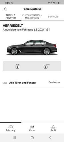

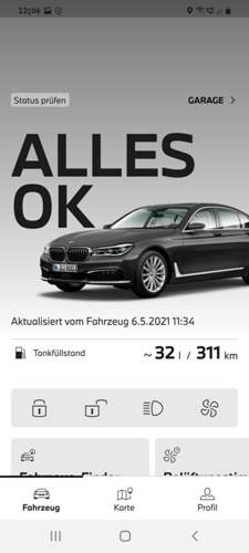

Bei meinem 7er von 2017 funktioniert das. Ich hab den Wagen da registriert und das hat auf Anhieb geklappt.
Screenshot-20210506-120356-my-bmw
Screenshot-20210506-120413-my-bmw
