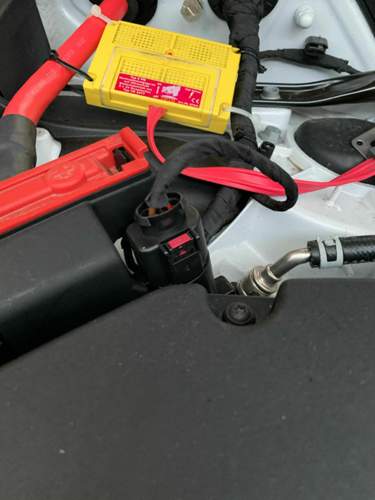

Guten Abend liebe Community,
ich habe ein Problem mit meinem Audi Q5 FY 2017.
Vor ungefähr einer Woche hat dieser mir beim Start des Wagens gesagt das die Abstandswarnung nicht funktioniert. Ich bin davon ausgegangen, da vor einer Woche viel Schnee lag, das die Sensoren einfach vereist sind.
Heute beim einsteigen gab es ein wahres Lichterfeuerwerk welches sich auch nach mehrmaligen An - und Ausschalten nicht beenden lies. Kein System hat mehr funktioniert. Das hoch und runter pumpen des Autos auch nicht, eigentlich gar nichts.
Ich habe mal ein Video angehangen.
Ich habe schon einen Audi Termin gemacht, aber vielleicht gibt es hier ja schon ähnliche Erfahrungen?
Danke für Eure Antworten

Das hatten wir in der Firma bei einem A4 MJ 2020 , da war ein Stecker von einem Steuergerät nicht richtig befestigt und hat sich im Laufe der Zeit losgerüttelt , das war bei 20k km.Da gabs dann auch diese Lichtershow und auser dem reinen Fahren im Notlauf ging nichts mehr , kein Licht, keine Blinker, keine Assistenten,einfach gar nix.
Der war dann 2 Tage in der Werkstatt bis der Fehler gefunden war, wie gesagt ein Stecker war lose, dieser wurde dann richtig befestigt und danach ging alles wieder.Fehler auslesen half auch nix da die schiere Masse der Fehlercodes einfach nicht mehr zu überblicken war.
Ich hoffe für dich dass es bei dir auch so eine kleine Ursache hat und nichts wirklich kaputt ist und natürlich dass deine Werkstatt den Fehler schnell finden und beheben kann.

Das sieht wirklich wie ein Kabel, Kontaktfehler oder aber ein Marderschaden aus
[Von Motor-Talk aus dem Thema 'Diverse Fehlermeldungen' überführt.]
für alle die es Interessiert, also bei mir ist es ein Maderschaden.
Auf der Abdeckung zum Motor sind viele Spuren die mir persönlich gar nicht aufgefallen sind, da ich dachte sie ist einfach nur dreckig.
Ansonsten sieht man auch beim Rad vom Beifahrer ein durchgebissenes Kabel.
