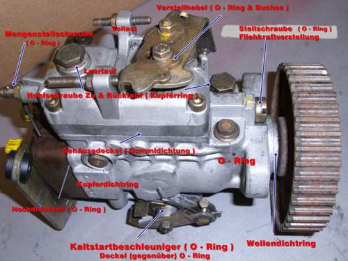

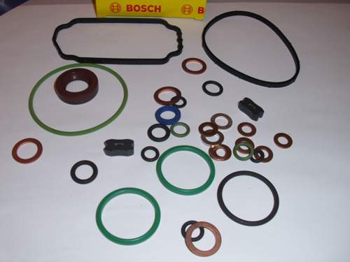

Da ist ein Kolben, Feder, und ein O Ring als Abdichtung. Von der Äußeren Seite kommt man gut ran, auf der Seite zum Kopf, bei Kaltstartbeschleunigerhebel ist wenig Platz. Gibt ein Dichtsatz, da ist alles drin. Die O Ringe härten nach "paar" Jährchen aus, und werden undicht.
1f-deckel-mit-gashebel-kaltstarthebel-stellschrauben
1d-dichtringe
So viele bunte Teile. \o/
Und vor allem, viele, wo man nicht mehr weiß, wo die hingehören.:D
12-bauteile-innen

Wenn die Pumpe undicht ist, zieht sie da auch evtl Luft. Mit Luft im System, hast du einen extrem schlechten Motorstart.
Schau dir bei der Aktion am besten auch mal die Buchse der Gashebelwelle an. Da werden die ESP auch gerne undicht und ziehen Luft. Die habe ich in den letzten Jahren an diversen Autos getauscht, weil sie die Ursache für schlechten Start, Weißrauch nach dem starten und siffende ESPs waren.

Die Pumpe ist mit diversen Dichtungen abgedichtet. O Ringe werden hart wie Plastik, zerbröseln, und werden undicht. Normalerweise ausbauen, zerlegen, abdichten. Ist leider nicht so einfach...
