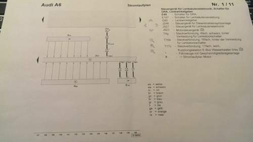

Im Fehlerspeicher ist nichts aufgeführt. Auf meine Nachfrage ob er mir einen Anhaltspunkt zur Fehlersuche geben können, druckte er mir einen Schaltplan aus auf dem der Tempomat zu finden sei. Leider konnte der Schaltplan nicht komplett angezeigt werden da das Autohaus seit kurzen kein Vertragspartner mehr vom "Freundlichen" ist. Es können zwar weiterhin Reparaturen etc. durchführen aber ein Großteil des "Freundlichen" sei eben nicht mehr verfügbar, whatever.

Tempomat E45 hängt am SG für Lenksäulenelektronik J527
Schaltplan unten.

Selbst für einen Nicht-Vertragspartner sollte es kein Problem sein an Schaltpläne zu kommen wenn er es dann auch will. Da kommt jeder dran wenn er ein bisschen sucht und zur Not ein bisschen Kleingeld inverstiert. Der Schaltplan gibt allerdings nicht allzu viel Infos für die Fehlersuche der GRA her, da ist ein Fehlerprotokoll und ein Überprüfen der Codierung (wie Senti und alno_2003 schon gesagt haben) sicher sinnvoller.

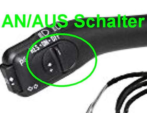

bei nachrüstung muss ein kabel zum MotorSTG gezogen werden. Und das LenkstockSTG muss auch Tempomat unterstützen
ev mal den hebel zu dir ziehen. wenn er von dir weg eingerastet ist - ist der Tempomat ausgeschaltet.
