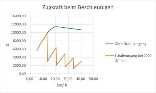

Mythos: Langsamere Beschleunigung, niedrigere Durchschnittsgeschwindigkeit reduziert den Verbrauch
Wurde hier schon oft diskutiert und viele waren der Meinung, dass eine langsamere Beschleunigung und somit niedrigere Durchschnittsgeschwindigkeit zu einer Kraftstoffersparnis führen kann.
Wenn man von der Nettoarbeit der Fahrwiderstände und Beschleunigung der Massen ausgeht, dann stimmt diese Annahme, da mit sinkender Durchschnittsgeschwindigkeit weniger Arbeit bezüglich den Fahrwiderständen erbracht werden muss.
Schaut man sich nun aber den Wirkungsgrad der Motoren in Abhängigkeit der Last an, stellt man fest, dass mit sinkender Last auch der Wirkungsgrad des Motors abnimmt.
Bild 1:
TFSI
Bild 2:
TDI
Als Streckenprofil wurde eine Stadt und Überlandfahrt mit 25 km angenommen. Im Bild 3 ist die Geschwindigkeit und in Bild 4 die Beschleunigung dargestellt. Dabei repräsentiert die blaue Linie den Faktor 1 mit einer durchschnittlichen Geschwindigkeit von 40,6 km/h. Die maximale Beschleunigung betrug 2,07 m/s² und die durchschnittliche 0,69 m/s². Die gleiche Strecke wurden mit einen um den Faktor 0,5 geringeren Beschleunigung gefahren. Mit einer durchschnittlichen Geschwindigkeit von 39,5 km/h, maximale Beschleunigung von 1,73 m/s², sowie eine durchschnittlichen Beschleunigung von 0,37 m/s²

Naja, bei nur nur 40km/h und weniger Durchschnittsgeschw. auf 25km über Land, hat das bestimmt keinen realitästnahen Bezug.
55 bis knapp über 60km/h sollten da eigentlich schon zustande komen.
Außerdem sieht man im Bild mit den Beschleunigungsdaten, das der mit der geringeren Beschleunigung, öfters aus dem Stand berschleunigte, weil er offebar öfters ne rote Ampel erwischte.
Und somit sagt dieser Test absolut nix darüber aus, welchen Einfluss die lastabhängige Effizienz auf das Ergebnis hat.

Bitte begründen und nicht nur einfache Behauptungen aufstellen. Wenn die Daten angezweifelt werden, dann bitte konkret begründen oder Vergleichsdaten zu Verfügung stellen. Fakt ist nun mal, dass die lastabhängige Effizienz hier sehr gut ersichtlich ist und trotz der geringeren Nettoarbeit der Verbrauch zugenommen hat. Das sind nun mal Fakten. Es geht hier um realistische Fahrprofile und keine einfachen geraden Teststrecken, in den man mal langsamer und dann schneller beschleunigt. Da würde zu einem der gleiche Sachverhalt zum tragen kommen, zum anderen ist das nicht realitätsnah und sowas kann man mit einen einfachen "Dreisatz" über das BSFC Kennfeld auch einfach ausrechnen, das sind einfache Grundlagen.
In Bild 4 zähle ich bei der ockerlb gepunkteten Linie eine Beschleunigung mehr.
Wenn solch ein Test nur den Einfluss der Effizienz darstellen soll, dann darf nicht nur die Fahrstrecke identisch sein, es muss auch die Anzahl der Beschleunigungen identisch sein.
Bei einem Verbrauchsunterschied von 0,07 bis 0,18 Liter auf 100km, das ganze durch vier (weil ja nur 25km gefahren), entspricht das durchaus schon die Kraftstoffmenge für einmal Anfahren.
Und wenn der, der etwa zügiger beschleunigt, dadurch einige Sekunden länger an der nächsten Ampel steht, verzerrt hier Start/Stop ebenfalls den Einfluss der lastabhängigen Effizienz.
Ergo, identische Fahrstrecke, ohne Stops mit identischer Anzahl der Beschleunigungen, bei identischer Zielgeschw., inkl. identischer Länge der Ausrollstrecken im Schubbetrieb, beim Verzögern.
Alles andere verfälscht das Ergebnis, wenn es nur um den Einfluss der Effizienz gehen soll.

In Bild 4 zähle ich, bei der gelb gepunkteten Linie, eine Beschleunigung mehr.
Also die Anzahl der Beschleunigungsphasen sind identisch.
@Rainer_EHST schrieb am 22. Dezember 2020 um 21:02:05 Uhr:
Genau das ist der Fall, ebenso sind die Standzeiten identisch.

Bezüglich Selbsttest, das sind keine aussagekräftigen und realistischen Vergleichsdaten. Beim einer Beschleunigung müssen immer die Massenträgheitsmomente und Massen mit beschleunigt werden. Um so höher diese Beschleunigung ist, umso mehr Arbeit wird verrichtet. Das ist keine plausible und realistische Effizienzmessung. Denn bei einer zu geringen Beschleunigung erhöht sich der Verbrauch. Bei einer zu hohen Beschleunigung ab einen gewissen Punkt erhöht sich ebenfalls der Verbrauch, hier gibt es nur ein kleines Fenster, in dem der Verbrauch niedriger ausfällt. Bei einen richtigen Fahrprofil sorgen beim bremsen diese beschleunigten Massen für den Schubbetrieb des Motors und wegen abgeschalteter Kraftstoffeinspritzung somit zur Kraftstoffeinsparung. Zumal man dann auch nur einfach den errechneten Momentanverbrauch im Boardcomputer ausgewertet hat. Problem an diesen Boardcomputer ist, dass dieser kein Integral kennt und die kurzen Einspritzintervalle von wenigen Millisekunden gar nicht erfassen kann und nur ein ungenauen Durchschnitt als einfacher und falscher Median ausrechnet, der um 30% abweichen kann. Hier eine Analogie zum Multimeter. Mal eine Signalschwingung mit einem Multimeter messen und dann mal mit einem richtigen Oszilloskop. Man wird feststellen, dass die Werte vom Multimeter einfach nur unbrauchbar sind und genau das ist bezüglich dem Kraftstoffverbrauch über dem Boardcomputer ebenfalls der fall. Wenn dann müsste man über OBD die genauen Einspritzmengen mitloggen.
Das ist keine plausible und realistische Effizienzmessung. Bei einen richtigen Fahrprofil sorgen beim Bremsen diese beschleunigten Massen für den Schubbetrieb des Motors und wegen abgeschalteter Kraftstoffeinspritzung somit zur Kraftstoffeinsparung. Zumal man dann auch nur den einfach den errechneten Momentanverbrauch im Boardcomputer ausgewertet hat. Porblem an diesen Boardcomputer ist, das er kein Integral kennt und die kurzen Einspritzintervalle von wenige Millisekunden gar nicht erfassen kann und nur ein ungenauen Durschnitt ausrechnet,
Du siehst aber schon, das bei den schnelleren Beschleunigungen der Kraftstoffbedarf, ausschließlich fürs Beschleunigen, je zügiger, desto geringer wird, weil ja die lastabhängige Effizienz größer wird.
Sprich, der Kraftstoffbedarf pro Leistiungseinheit steigt langsamer, als der Leistungsbedarf.
Nur die anschließend längere Fahrstrecke im Reisetempo frisst den eingesparten Kraftstoff beim schnelleren Beschleunigen wieder auf.
