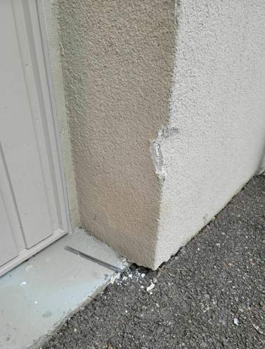

Bin vor ein paar Tagen an eine Garagenwand gefahren, habe ca. 50cm vor der Garageneinfahrt geparkt, Heckklappe ging gerade noch auf, Handbremse abgezogen, P. Wagen beladen, angelassen, N, Hold Funktion aktiviert, auf D gestellt, aufs Gaspedal, Wagen rollt zurück, bumm... (Heckklappe, Stossstange, evtl. Rücklicht im Eimer...)
S204, BJ 2012, MOPF, CDI 250 4Matic T-Modell (7G Tronic Plus, OM651).
War ich einfach zu dumm? Sprich hätte auf der Bremse bleiben sollen(linker Fuss), um so schneller zu reagieren, sobald ich aufs Gaspedal trete ?
Konnte das Problem an 5 anderen Steigungen nicht reproduzieren, Wagen rollte nie zurück!?

Der Ablauf stimmt glaube ich nicht. Du benutzt die Hold-Funktion ja quasi wie eine Berganfahrhilfe, was sie aber meiner Meinung nach nicht ist.

Selbst wenn es als Berganfahrhilfe benutzt hat fährt das Auto auf D nicht rückwärts da hast du eher Getriebe auf R gehabt sonst wäre es nicht passiert.

tja, das ist die "Gedenkminute" beim einlegen einer Fahrstufe. Man stellt das Fahrzeug auch nicht in "N" ab und hält es mit der HOLD Funktion, das kann dann schnell wie beschrieben enden. Immer Fahrstufe eingelegt lassen und zum verlassen des Fahrzeugs Fahrstufenwahl auf "P" bringen und bei Gefällen zusätzlich Feststellbremse betätigen. Unter "dumm gelaufen" verbuchen und nicht mehr in der Form machen, um Schäden zu vermeiden.

Also geparkt war das Fahrzeug in der Feststellbremse und danach noch P eingelegt. "N->Hold Funktion" sollte nur verdeutlichen, wann die Hold Funktion aktiviert wurde.
Mir ging es eher um das Zurückrollen, ich versuche es nochmal zu reproduzieren, wenn ich z.B. sehr schnell von N auf D wechsele und dann sofort aufs Gaspedal steige...
Und nochmal : dafür hast du nen Automatik, im normalen Fahrbetrieb hat "N" nix zu suchen. Entweder parkst du oder du fährst, beim warten ist die Automatik auf "D" oder in der manuell gewählten Fahrstufe "1". Du hast keine Kupplung, die du bedienen kannst, das übernimmt das Getriebe von alleine. Die Stellung N brauchst du wenn du das Fahrzeug abschleppen oder per Winde auf nen Trailer ziehen mußt. Ansonsten laß bitte die Finger davon, ist das so schwer ?

Um von P auf D zu kommen muss ich aber über N und bei diesem Vorgang habe ich die Hold Funktion aktiviert, sprich N war vielleicht 0.5 - 1 Sekunde eingelegt.

Das ist auch richtig so um auf D zu kommen musst du über n druber Hebeln aber das Fahrzeug fährt bei D nicht rückwärts und bei dem Schaden auf dem Bild sieht es so aus als hättest du R drin gehabt
Wie aktivierst du die Hold Funktion?
