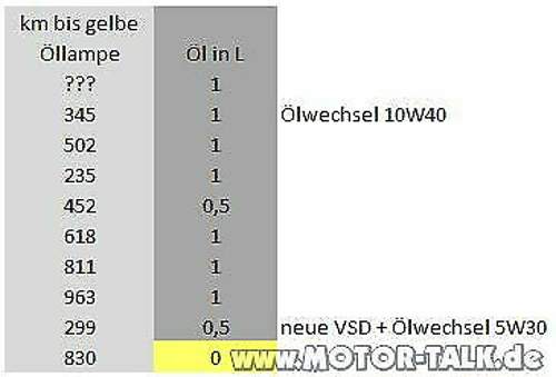

N42 1L Öl auf 300km - Wer hat Erfahrung mit dem Tauschen der VSD (z.B. ohne Zylinderkopfdemontage)?
Das Problem, 1L Öl auf ca. 250 – 300km auf Kurzstrecke (15km einfache Fahrt).
Das Öl wird definitiv verbrannt, der Motor ist trocken. Extrem wird es bei z.B. Stau, dann fängt nach ca. 20min. die Nebelmaschine an. Bei flotter Autobahnfahrt komme ich sogar 800km mit einem Liter Öl. Verbrauch ca. 8,1L Super auf 100km. Der Motor läuft rund, hängt gut am Gas, keine Probleme.
Das Auto, E46 318i Bj. 2002 Motor N42B20A mit original 99.000km. War ein Renterfahrzeug (12Jahre mit Hund und vielen Gassifahrten).
Gemacht wurde bereits Steuerkette + Gleitschienen, Nockenwellen- und Kurbelwellensensor, KGE im März 2014 (alles bei BMW).
Die Überprüfung des Motors zeigt keine Auffälligkeiten. Alle Zündkerzen sehen identisch aus.
Zylinder - Kompression - Druckverlustprüfung
1 - 13 Bar - 10 %
2 - 12 Bar - 16 %
3 - 12,5 Bar - 12-14 %
4 - 12,5 Bar - 12 %
Kompression -> soll 11-15Bar, bis 3Bar Unterschied pro Zylinder zulässig
Druckverlustprüfung l -> soll Neuer Motor ca. 8%, Motor bis 100Tkm ca. 10-15%, Motor > 100Tkm bis 20%
Frage, nun bleiben nur noch die Ventilschaftdichtungen von den üblichen Verdächtigen übrig, oder?
Was kann man noch testen, bzw. diagnostizieren? Hat jemand Erfahrung mit dem Wechseln der VSD ohne Kopfdemontage?
PS.: Liqui Moly Ölverluststopp + Motorclean + Lec Wec habe ich alles schon probiert, ohne reproduzierbare Erfolge.
Besten Dank.

Wenn er soviel braucht, kann es auch von den Ölabstreifern (Ringen) kommen, wenn die verklebt oder verkokt sind. Die Kompression ist dadurch eher besser als schlechter, denn Öl dichtet zusätzlich ab.
Was hat denn der Druckverlusttest gebracht? Der ist aussagekräftiger als ein Kompressionstest, denn da wird jeder Zylinder mit Pressluft beaufschlagt und man kann so sehen bzw. hören, wo es "zischt" oder herkommt. Entweder im Abgaskrümmer (Auslassventil oder Sitz defekt), Saugrohr/Ansaugkrümmer (Einlassventil), im Kurbelgehäuse (Kolbenringe), oder auch im Kühlwasser, dann evtl. ZKD defekt.
Schau mal in meinen Blog. Da steht auch was darüber. Zwar Opelmotor, aber prinzipiell spielt das hierbei ja keine Rolle. Ich hatte auch vorher alles durch. Lag sogar bei 1l/200km(!) zuletzt. Es waren dann letztlich die Ölabstreifringe 🙂
Da es bei dir aber so zu sein scheint, als bräuche er auf der Bahn weniger, könnte es auch wieder was anderes sein. Kommt auf die Drehzahl an, denn der Verbrauch über die Ringe steigt mit der Drehzahl. Bei den VSD ist es eher so, daß hier im Schiebebetrieb (bergab) aufgrund des starken Unterdrucks im Saugrohr (Drosselklappe zu) Öl über die Schäfte in den Zylinder gesogen wird und beim Gasgeben mit der obligatorischen Rauchwolke verbrannt wird 🙂

So, jetzt wurden die Ventilschaftdichtungen (OHNE Zylinderkopfdemontage, mit freundlicher Unterstützung von einem Profi) gewechselt. Der Motor hat frisches Öl (5W30 vollsynthetisch) und einen neuen Ölfilter erhalten. Bei der Gelegenheit kamen auch neue Hydrolager für die vorderen Querlenker und ein neuer Gebläseendstufenregler ins/ ans Auto. Ich bin seither knappe 850km gefahren OHNE einen Tropfen Öl zu verlieren/ zu verbrennen – freu.
Das Wechseln der Ventilschaftdichtungen hat ca. 3,5-4 Stunden gedauert (beim Profi halt, mit fundierten N42/N46 Motorkenntnissen (sehr zu empfehlen). Ich werde den Ölmessstab im „Auge“ behalten und meine Erfahrungen weiter berichten.
PS.: Die alten VSD´s waren hart, aber nicht extrem versprödet, aber bei 16 Stück geht halt doch was durch ;-(
