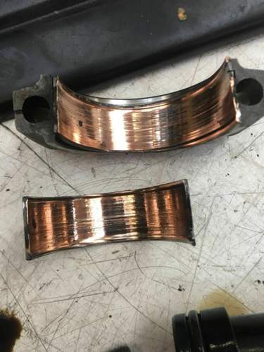

Erstmal muß eine Schadensanalyse stattfinden. Findet man den Fehler nicht in der Sensorik würde ich soweit gehen, die Ölwanne zu demontieren und die Pleuellagerdeckel abzuschrauben, dann sieht man mehr. Dies ist ein Pleuellager eines N43.
Sieht es erstmal so aus kann der Motor auf den Schrott. Der Zapfen hatte auch gefressen. Ist dieser unbeschädigt kann man es mit neuen Schalen versuchen. Vorher muß man aber der Ursache auf den Grund gehen. Ob 30er oder 40er Motoröl ist völlig egal. Bei regelmäßigem Ölservice mit zugelassenem Schmiermittel treten solche Schäden eigentlich nur früh auf wenn am Motor etwas nicht stimmt.
