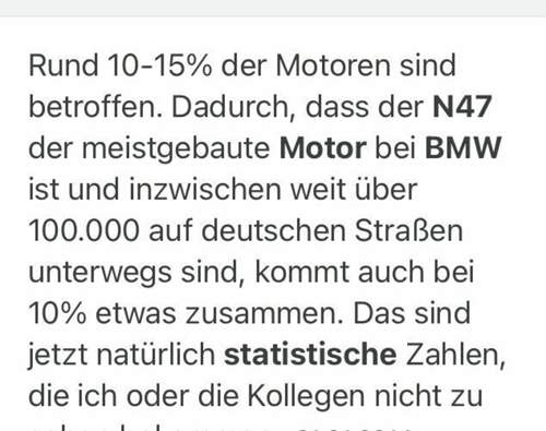

@ElektroBenzin Mein E90 hatte eine Laufleistung von ca. 80.000 km, als die Kette gewechselt wurde.
ist einfach Glückssache.
Siehe Statistik
