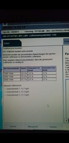

Moin,
Hab nen 5er 520d aus 2010 die 173000km drauf hat. Und seit kurzem hat angefangen neuen Knacker geräuche aus dem Motorraum zu nerven. Hab viel gesucht aber seit diesen geräuche nicht häufig vorzukommen. Die geräuche kommt nur kurz am anfang beim gas geben oder langfristig beim Berg hochfahren zwischen 20-50km/h.
https://youtu.be/TXLTVLsm4-c
Hoffe das man es im Video merkt

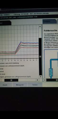

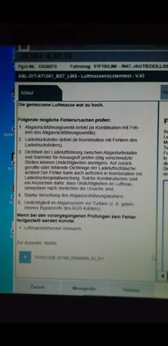

Themenstarteram 6. September 2022 um 19:04
Hab heute nen luftmassenmesser test durchgeführt. Sieht merkwürdig aus :confused:

Bei mir hat die Werkstatt den Riss entdeckt weil ich sporadisch die Meldung „Antrieb gemässigt weiter fahren“ bekam. Also zuerst wurde die Ladeluftleitung gewechselt weil die auch undicht war und dann kam die Meldung wieder und nun ist es eben das AGR.
Themenstarteram 7. September 2022 um 11:54
@muraken schrieb am 7. September 2022 um 12:28:06 Uhr:
Leider kommt bei mir keine Fehlermeldung. Aber agr und rauchtest werde ich auch auf jeden Fall machen.
Wenigstens soll alles auf Kulanz gehen und es ist der AGR Kühler nicht das AGR das einen Riss hat. Weiss jemand ob das AGR auch mit getauscht wird oder soll/muss?
