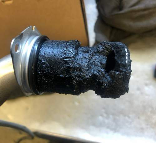

hallo zusammen habe Problem mit mein BMW F30 und zwar folgendes Fehlermeldung Dtc 290900 F30 Luftmassenmesser Signal zu hoch der Luftmassenmesser ist neu Fehler bleibt nach paar Tage und dann leuchtet wieder

Der Motor bekommt zu viel Luft.
Irgendwo ist er undicht im Luftansaugtrakt.
Ich denke es ist eine verbrannte, oder undichte Dichtung am Saugmodul zum Motorflansch.
Musst du mal schauen, nimm die Motorverkleidung ab und schaue, ob du da irgendwo Russ siehst.
Meist siehst du das aber nur von unten.
Wurde der AGR von BMW schon getauscht?

Allgemein bedeutet der 290900 ja auf ein falsches Verhältnis von Frischluft und zurückgeführtem Abgas hin.
Zuviel Frischluft und zu wenig Abgas, das wird aber nur berechnet, zuerst der Luftmassenmesser misst direkt die Luftmenge, dann wird berechnet ob es anhand der Werte plausibel ist vom:
Ansauglufttemperatursensor (im LMM), zum Ladelufttemperatursensor (vor Drosselklappe), Abgastemperatursensor nach AGR Kühler und Abgasdrucksensor vor Turbolader.
Bei mir zeigen alle Sensoren plausible Wert an.
Ansonsten mit der Nebelmaschine erstmal prüfen ob die Ansaug- und Ladeluftstrecke dicht ist.
Danach da wirds dann kompliziert und teuer.
Kann an Falschluft liegen, defektem AGR Ventil, zugesetztem AGR Kühler/ Ansaugbrücke/Ventile oder auch z.B. an einer versotteten Leitung
Ja es war tatsächlich AGR andauernd auf
