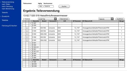

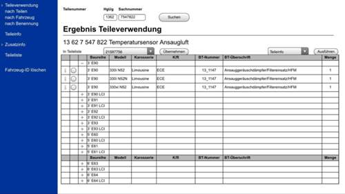

Oh Mann, dann hier mal der Beleg wo was drin ist, sonst nimmt das kein Ende mit der Rechthaberei...
Im 330i kann beides drin sein.
Im 325i oder 323i nur LMM.
