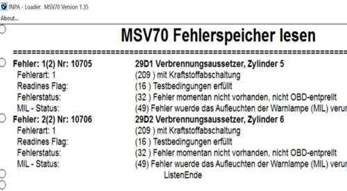

Moin,
mein 325i BJ 11/06 leidet seit ein paar Wochen an starken Drehzahlschwankungen im Leerlauf, so das es das Auto jedes Mal durchschüttelt. Auch beim Beschleunigen aus insbesondere niedrigen Drehzahlen spürt man häufig einen Ruck, als wenn plötzlich weniger Leistung anliegen würde. Nach kurzer Zeit geht es dann wieder wie gewohnt weiter.
Außerdem zeigt er mir in unregelmäßigen Abständen eine rote Fehlermeldung bzgl. des Luftfilters 04/16 an. Der Filter wurde zuletzt vor ca. 2 Jahren getauscht. Komischerweise erscheint die Meldung nicht bei jedem Motorstart.
Der Fehlerspeicher wurde bereits in einer freien Werkstatt ausgelesen und scheint leer zu sein.
Wozu ratet ihr mir?
Vielen Dank

Ganz klar: Fehlerspeicher auslesen und dann weiterschauen!
am 21. Juni 2016 um 7:45
Bei meinem N52B30 hatte ich das auch, bei mir war eine Zümdspule und eine Zündkerze defekt.
Spule hab ich einzeln getauscht, Kerzen gleich alle. Seitdem ist es weg.
Themenstarteram 21. Juni 2016 um 8:32
Das stünde aber doch im Fehlerspeicher.
am 21. Juni 2016 um 9:41
Naja wer weiß wie die freie Werkstatt den Fehlerspeicher ausgelesen hat.. Hast du selbst keine Möglichkeit das zu machen? Über ein Kumpel oder so? Oder halt doch zu BMW gehen und nur auslesen lassen.
Denn für mich liest sich das genauso wie der Fehler bei mir. Und meine Zündkerze sah so aus wie auf dem Bild.
Themenstarteram 4. Juli 2016 um 14:19
Der Wagen war jetzt wegen einer defekten Wapu sogar bei BMW. Die haben auch nichts finden können. Der Meister hat das Verhalten jedoch bestätigt. Die einzige Option sei nun eine "Teileschlacht".
Was kann man denn noch machen, um den Fehler einzugrenzen?
