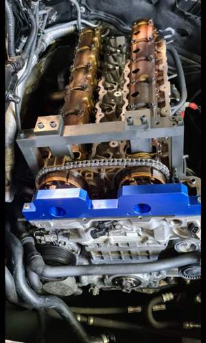

und zwar hat mein 325i mit dem N53 Motor einen niedrigen Öldruck.
Ich habe letzte Woche die:
-Steuerkette
-Nockenwellenversteller
-Magnetventile
gewechselt.
On top haben wir noch ein Ölwechsel gemacht.
Fehler gelöscht und siehe da, 2 Tage später poppte nach 200-300 Metern wieder die Fehlermeldung
Motorstörung/ Leistungsabfall.
Worauf ich dann wieder zur Werkstatt bin und das Lesegerät erneut den Fehler auf die Nockenwellenversteller hinweist.
Letztendlich maßen wir bei 100grad den Öldruck (im Leerlauf) und es stellte sich fest das der Öldruck zu niedrig sei
Ist-wert: 1,6
Soll-wert: 2,6
Heißt 1 Bar weniger.
Dies wäre auch der Grund warum der Fehlerspeicher auf die Nockenwellenversteller dauernd zurück greift, meinten sie.
Könnt ihr mir da weiter helfen warum der Öldruck nicht ganz vorhanden ist ?
Noch mehr würde mich interessieren warum der geringe Öldruck sich auf die Nockenwellenversteller auswirkt?
Liegt es vielleicht an der Ölpumpe?
Fragen über Fragen
Ich hoffe ihr könnt mir da weiterhelfen…

Das ist normal, dass bei zu niedrigem Öldruck die Nockenwellenversteller im Fehlerspeicher stehen können.
Hast du dir auch die Rechteckringe der Nockenwellen angeschaut?
Wenn die defekt sind dann geht da Öldruck verloren.
Aber eine defekte Ölpumpe ist natürlich auch Denkbar.
Bei einem Lagerschaden an zum Beispiel Pleullager oder Kurbelwellenlager, verliert der Motor auch Öldruck.
Hat es nun abgebröselte Teile der alten Gleitschienen unten angesaugt? Hast du die alten Gleitschienen noch zur Hand, fehlen da Stücke?

Gemeinerweise muss man bei Druckwerten zwischen absoluten und relativen Drücken unterscheiden. Relativ zum Umgebungsdruck, also 1 bar. 1,6 bar relativer Öldruck sind also 2,6 bar absolut. Und (leider) benutzt BMW munter beide Versionen.
-> Der Unterschied zwischen Soll- und Istwert kann darauf zurückzuführen sein. Es ist schon lange her, dass ich mich mit dem Thema beschäftigt habe, aber habe dunkel im Hinterkopf, dass es beim Öldruck so (konfus) ist.

Die Rechteckringe werde ich mal prüfen lassen, Danke!
@mazedecoder schrieb am 14. Dezember 2023 um 20:46:24 Uhr:
Was genau sind jetzt die Gleitschienen?

Hallo Dirk,
ich war live dabei bei dem wechsel und konnte tatsächlich beobachten, wie die das Werkzeug benutzt haben also alles fachmännisch absolviert. Ich denke solangsam auch das dieser wechsel nicht nötig war sondern einfach nur zu wenig Öldruck stattgefunden hatte. Naja jetzt hat man zumindest neue Teile eingebaut..
