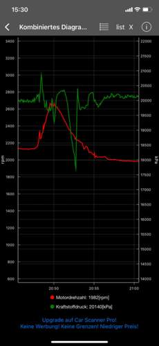

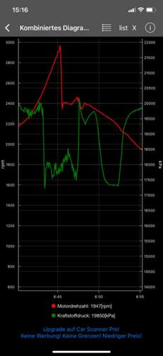

Okay werde ich machen, habe jetzt während der Fahrt auch mal den Kraftstoffdruck überprüft, der liegt während der Fahrt bei 200 Bar, aber geht manchmal runter auf 175 Bar zwar nur ganz kurz, aber das hab ich beobachtet, was ist denn da normal und was nicht?
Themenstarteram 30. November 2020 um 20:14
Anbei noch die Bilder von dem kurzen Druck Abfall.
Ich verstehe nicht, was da gemessen wurde.
Der Spritdruck von der Tankpumpe muss doch 3,5-4 bar sein.
Wurde da an der HDP gemessen?
Bricht denn der Druck von der Tankpumpe ein?
Die ist doch neu, oder?
