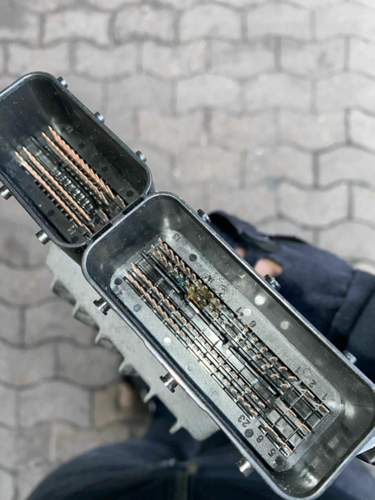

Guten Tag Freunde
Habe folgende Frage

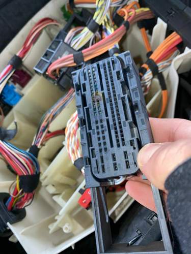

Da mein Steuergerät aus unerklärlichen Gründen einen pin
Verloren hat bin ich gezwungen ein neues Motorsteuergerät zu kaufen
Zu meinem Fahrzeug es ist ein 335i e93 n54 bj2007
Mein Steuergerät war noch die msd80 Variante
Nun möchte ich die msd81 verbauen
Ist das möglich ?
Und wie funktioniert das umschreiben das anlernen des Steuergerätes ?
Und die letzte Frage, ist es möglich Alle Daten aus dem alten Steuergerät rüber ins neue zu flashen ?

Hallo Memon54, ob ein Upgrade deines Steuergerätes auf eine neuere Version sprich von msd80 auf 81 möglich ist und welche Umbaumaßnahmen und Codierungen getroffen werden müssen kann ich dir leider nicht sagen, aber: Mich wundert es ein wenig, dass du im n54b30O0 ein msd80 verbaut hast und kein msd81, dass meines Wissens dort ab 2005 verbaut wurde (im 335i lci Modell sprich n55b30 war ja dann das mevd17.2 verbaut, soweit ich weiß). Das msd80 kenne ich nur von der 330i Serie. Was du versuchen kannst ist folgendes: such Mal im BMW etk mit deiner vin deine ECU und schau Mal welche Version die neueste hat, ob die ggf. Schon msd81 ist. Wenn ja würde ich sagen, kannst du deine Version darauf clonen, mit ggf. ein wenig Vorarbeit, sprich dein Steuergerät erst einmal samt Einstellungen sichern (Pin nachbilden und via obd, oder halt öffnen und via BDM). Wenn du den Pin nachbilden kannst und vollen Zugriff hast, kannst du dein Steuergerät auf die aktuellste software Version updaten (nachdem du dein Backup hast). Dann kannst du versuchen diese Version auf das msd81 zu clonen. Wiegsagt alles ohne Gewähr, aber so würde ich vorgehen. Tools zum clonen findest du zu genüge im Netz;). Viel Erfolg:), ach ja noch eine Anmerkung, hol dir natürlich genau das Steuergerät mit der Teilenummer, dass auch im etk angegeben ist zum Clonen.

Habe schön öfter Fahrzeuge mit dem msd80 gesehen im 335i mit dem n54
Nur habe ich das Problem halt das der pin nicht mehr dran ist und mir einen Fehlercode der nockenwelle ausspuckt
Sprich habe durchgängig die motorkontrolle an
Und jetzt habe ich Angst beim clonen den Fehler mit zu clonen
Aber muss mich mal schlau machen mal sehen
Ich denke wegen dem mitclonen des Fehlers solltest du dir keine Sorgen machen meiner Meinung nach, Stichwort DTCs löschen, dass sollte auch im Nachgang gehen. Wenn natürlich was vom Speicher verloren gegangen ist, dann ist dass ein eher schwerwiegenderes Problem, aber du kannst ja ein eeprom/flash von einem anderen gleichen Steuergerät aufspielen und dann via CAS/frm codieren und deine Einstellungen setzen. VIN Nummer müsstest du halt noch anpassen, oder aber die andere ECU "virginizen" und dann quasi auf das kfz anlernen/codieren. Hoffe das hilft dir weiter
