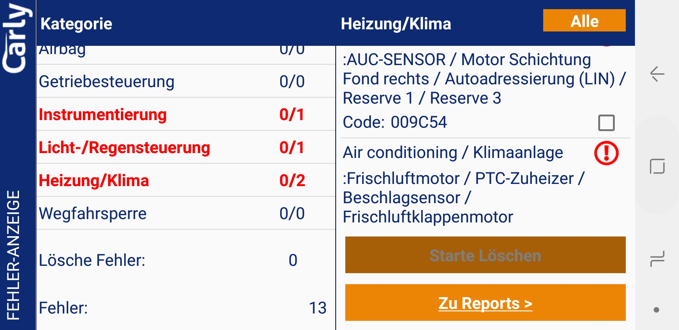

Vorher solltest du den Fehlerspeicher vernünftig auslesen, denn zb die zusatz wapu oder Wasserventile stehen im fehlerspeicher, die sind meistens schuld wenn die Heizung streikt, genauso so wenn zu wenig Kühlmittel drin ist.
