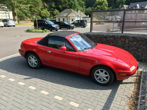

ich habe seit einiger Zeit ein Problem mit meinem 1991er NA, Kilometerstand 230.000:
Er läuft - je nach Tagesform - NUR beim Kaltstart unrund und qualmt - manchmal gar nicht, manchmal ein bisschen und manchmal so, dass man die Hand vor Augen nicht mehr sieht.
Wenn ich aus unserem Ort rausfahre, nimmt er kein bzw. nur sehr unwillig Gas an. Man kann das Pedal durchtreten, nichts tut sich ... bis plötzlich alles wieder stimmt. Nach einem knappen Kilometer ist der Spuk jedes Mal vorbei und das Auto läuft den Rest vom Tag völlig problemlos.
Ich hatte zunächst den Motor im Verdacht. Der Zylinderkopf war ziemlich verschlissen, die Hydrostößel klapperten und ein Ventil war verbrannt. Ich war überzeugt, dass undichte Ventilschaftdichtungen Öl in die Brennräume durchlassen und dieses beim Start erst mal verbrannt werden muss. Aber leider Überraschung: Der Kopf wurde komplett überholt, neue Ventile, neue Schaftdichtungen, neue Hydrostößel, Verdichtung gleichmäßig hoch auf allen Zylindern, Kerzenbild optimal. Das oben beschriebene Phänomen ist aber nach wie vor da.
Jetzt vermute ich, dass irgendwas mit der Elektrik/Elektronik nicht stimmt und der Motor dann, wenn er kalt ist, zu viel Sprit bekommt (ich weiß allerdings nicht, ob der Qualm vom Motoröl oder eher doch von übermäßigem Sprit stammt). Der Fehlerspeicher schweigt.
Ich habe wirklich die ganze Peripherie des Motors (Zündspule, Zündkabel, Kerzen, Luftmengenmesser, Drosselklappe, sämtliche Fühler/Sensoren) erneuert, nichts hat geholfen. Jetzt bleibt eigentlich nur noch das Steuergerät, aber dem sagt man ja nach, dass es quasi unzerstörbar ist.
Hat Jemand einen Tipp, wo ich noch suchen kann bzw. woran es noch liegen könnte, dass der NA sich so merkwürdig verhält? Ich bin jedenfalls mit meinem Latein am Ende ...
