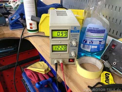

Mit wiviel Volt werden denn die Düsen angesteuert , denn es läuft ja über das MSG ?

Die werden mit 12 Volt und ca. 1 bis 1,2 Ampere angesteuert.

Andreas, klar werden die unter Strom gesetzt bei der Reinigung und auch mit einem Schlauch in die Düse Reiniger eingezogen!
Die Siebe lassen sich mit einer Nadel entfernen ohne diese zu Beschädigen.

So als erstes:
Macht euren Düsen ein Tauchbad im Ultraschallbad! Es lohnt sich und man merkt es deutlich, vorher nachher!
Habe die Düsen nach dem Ausbau unterm Mikroskop mit 50 facher Vergrößerung betrachtet und folgendes festgestellt:
Die Auslaßseite wo die 4 Löcher sind und auf die Ventile spritzen waren deutlich zu sehen und hatten um das Loch einen schwarzen Rand, die Siebseite war deutlich verdreckt mit einer Schicht Schlamm ähnlichem Zeug was jedoch sehr fein war und die Löcher vom Sieb waren fast nicht zu erkennen.
Nach der Reinigung konnte man auf der Auslaßseite die Löcher deutlich erkennen und diese waren konisch wie ein Senkkopf gearbeitet, dieser schwarze Rand war komplett weg und die Löcher waren größer! Die Siebseite sah aus wie ein neues Sieb und der gesamte Dreck war weg und kein Schlamm mehr zu sehen.
Ich hatte seid ungefähr 3/4 Jahr den Druck am BDR immer etwas mehr anheben müssen, damit der Dicke mit Ethanol die notwendigen Lambdawerte beim Volllastbeschleunigung erreichte und nicht abmagerte, am Lambdameßgäret konnte man deutlich sehen, das der Wert unter den Bereich Normal in den Bereich Mager absank, dies konnte ich mit 4 Bar Druck am BDR eingestellt ausgleichen, der Serienwert liegt bei 3,5 Bar.
Dies war vorher nicht nötig und somit kam ich auf die Idee, das die sich zugesetzt haben könnten.
Da Ethanol ja die Reinigende Wirkung hat und den Dreck aus den Leitungen spült, vermute ich hierdurch das der Dreck sich dann am Sieb aufhalten lassen hat und nicht durchging. Bin gespannt, wie der nach dem Longtimetrimm wieder mit E85 läuft.
Die ersten Erfahrungen konnte ich schon jetzt mit Super Plus im Tank sammeln.
Leerlauf läuft jetzt mit festgenageltem Drehzahlmesser ohne Schwankung (vorher war eine Schwankung zu spüren die seit ungefähr wie oben erwähnt 3/4 Jahr immer mehr wurde). Leichtes antippen des Gaspedals bewirkt ein sofortiges umsetzen in Vordrang, er ist Spürbar Spritziger als in der letzten zeit, ich habe wieder das Gefühl das er mindestens wieder so fährt wie vor der Zeit wie es anfing.
Dies haben alle Fahrer die durch Arikan Ihre Düsen reinigen lassen haben auch genauso geschrieben, somit kann es keine Einbildung sein und jeder sollte dies machen und wird dann merken, das es wirklich was bringt!
Peter, du magst Recht haben mit deiner Aussage, aber ich habe Deutlichen Dreck gesehen der danach auch wieder weg war und ein unterschied zu vorher ist auch Deutlich zu Spüren.
Er hat jetzt nicht mehr Leistung oder zieht auch nicht besser (gefühlt auch nicht), aber er reagiert jetzt Deutlich schneller auf das Gaspedal und ist Spritziger bei ansprechen egal im welchem Drehzahlbereich!
Meine Empfehlung: macht Eure Düsen sauber, schaden kann es nicht und ist nicht all zu viel Arbeit und in 3 Stunden erledigt. In meinem Fall hat es wirklich was gebracht!
Wenn ich dann wieder E85 fahre, werde ich sehen, ob ich die Lambdawerte wieder ohne zusätzlichen Druckregler in den Normalbereich bekomme und dann noch mal berichten.
