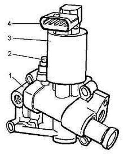

Themenstarteram 10. Januar 2014 um 21:10
Hallo, habe Heute mein AGR getauscht und alles ging fixx. Nun habe ich das Problem das die Temperatur über 100 Grad geht, ab und zu auch auf Autobahn und im Stadt ganze zeit. Vor dem Tausch kam es sehr selten über 100 Grad.
Gekauft: http://www.ebay.de/itm/331089371104?...
Opel Corsa B 1.0 12V Bj. 98
Motor sollte der x10xe sein
Dann noch die Frage ich habe wegen dem oberen Problem ADAC angerufen und die kamen schauten sich das an etc sagten zu Temperatur alles okay aber sollte ich überprüfen lassen und zu Steuerkette das es Geräusche macht
Was sagt ihr zu Temperatur woran kann es liegen und sollte ich die Steuerkette wechseln wenn ja wie Teuer ist das?

Das AGR ist ja wassergekühlt. Ist da evtl. die Dichtung verrutscht so das der Wasserkreislauf gestört ist?
Oder ist Dichtungsmaterial oder Schmutz in den Wasserfall geraten?

Ich gehe mal davon aus, dass du den Temperaturfühler, der am AGR mit dranhängt in folge dessen getauscht hast, da der wohl an dem neuen AGR dran ist oder?
Schraub dir den Sensor um und schon sollte alles wieder in ordnung sein.
Der Stecker im Motorraum, den du meinst wird für die Ansteuerung des Kühlerlüfters sein. Der hat so eine Graue abdeckung.

Hab mal ein bild hochgeladen welchrn stecker ich meine.
Glaubst du wirklich es liegt an so ein kleines teil das er nach dem tausch zu heis wird. Als ich es grkauft habe wa der schon dran und aber auch nicht ganz frst drin da kam wasser raus
Noch ein foto wo man den neuen agr sieht
Zu dem sensor geht auch nur 1 kabel ruber
Ach der Stecker.
Ja, da hat c_krzemyk Recht; das könnte der Teststecker für den Kühlerlüfter sein.
gruß Acki
Ja das ist der für die anzeige. Die dinger von billigen Teilen sind gerne mall direkt kaputt und da derüber die Anzeige weiss, was sie anzeigen muss ist das sehr wahrscheinlich. Dreh da den alten Sensor mal rein und die Temperatur sollte wieder im normalen 90-95° bereich sein. Der Motor wird wahrscheinlich noch nichtmal so warm wie es dir der Sensor anzeigt.

Themenstarteram 11. Januar 2014 um 14:13
Okay mache spater mal den von den alten tein. Motor wird schon heit genauso wie das kuhlwasser und die Schläuche
Das ding mit den kabeln ist so ein fernsteuerung wo man bsw 4 gerate per funk akzltivieren kann und deaktivieren kann. Ich habe einen an mein scheinwerfer und am lufter dran
Hab das gefuhl das der neue agr einfach defekt ist aber seit dem neuen zieht besser und wenn ich den kabel von agr ziehr wahren der motor lauft verandert dich garnix also krinr komischrn gereuche
Themenstarteram 11. Januar 2014 um 19:32
So hab jetzt den Alten AGR drin und die Wärmeentwicklung ist wieder super geworden. Ich werde versuchen das neue zurückzusenden
Lag irgendwie nicht an diesen Sensor naja was solls wieder ein Grund warum man nur Markenprodukte kaufen sollte bei so was

Hast du denn auch mal nur den Sensor getauscht?
Das AGR muss ja nicht unbedingt kaputt sein.
Themenstarteram 12. Januar 2014 um 15:20
Ja habe erstmal den sensor getestet hat nix gebracht danach den kompletten AGR und schon ist es ganze zeit bissen über 90 ;)

Guck dir die Wasseröffnungen bei dem AGR was nicht funktioniert hat mal an. Sind die durchgängig? Nicht das da irgendwie deine Art Staubschutz drin ist.
