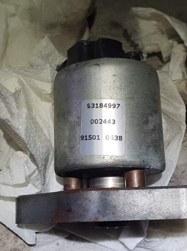

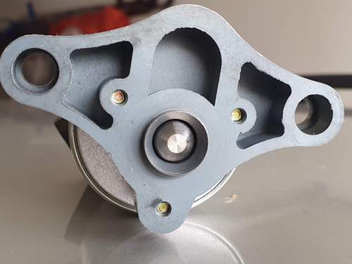

Ehrlicherweise war ich von der Fertigungsqualität auch etwas irritiert, zumindest sah das "alte" besser gefertigt aus, ohne Grate o.ä.
Das von Pierburg hat in der Bodenplatte Grate, die eigentlich nur optisch stören sollten, da sie nichts verlegen. Die Oberfläche war auch plan. Hab allerdings ne neue Dichtung von Elring eingebaut statt der beigelegten von Pierburg, da die Prägung in der beigelegten Dichtung viel geringer 'ausgeprägt' war als bei Elring und auch bei der Original-Dichtung.
1. Bild ist das neue AGR-V. 2. Bild das alte AGR-V.

@fokka Ist da tatsächlich bei dem PIERBURG nur ein Aufkleber ohne Herstellerlogo drauf? Wo hast du das gekauft?
... ach nee, das ist ja das alte.
Danke für eure Rückmeldungen. @BlackyST170 Wenn es bisher keinen Anhalt dafür gab, dass die defekt ist...?! @Gerd_7 Auf dem AGR war das Pierburg Logo aufgedruck, die Verpackung war versiegelt und auch so nen Hologram-Ding drauf.
