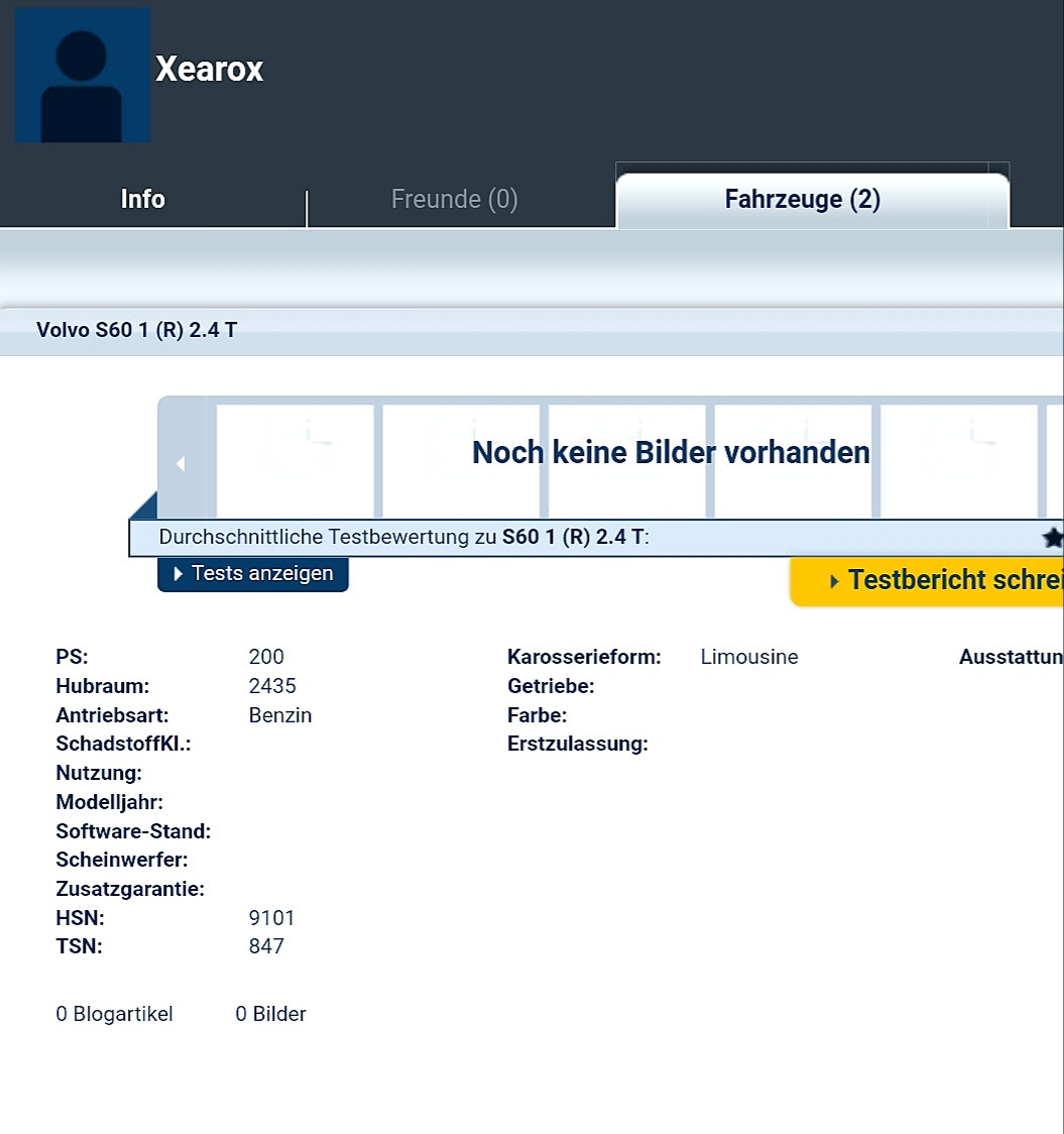

Würdest Du uns denn mal gnädigst verraten,um welchen Opel Astra es denn geht?!
am 6. Januar 2024 um 12:50
Meine Glaskugel ist aktuell zur Reinigung, aber vermutlich handelt es sich um diesen Astra:
am 6. Januar 2024 um 12:53
