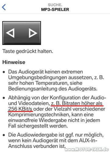

Die auf dem Stick aktualisierten Playlists werden ebenfalls nicht abgeglichen, ich muss sie manuell löschen und dann wieder neu importieren. Das größere Problem ist aber, dass ein Großteil der Lieder gar nicht in der Liste auftaucht. Weder wenn ich die Playlist vom Stick öffne noch wenn ich sie importiert habe. Sonderzeichenfehler o.ä. sind nicht aufzufinden, seltsamerweise betrifft es nur die zuletzt gekauften Lieder Kann es sein dass das NBT generell keine 320kbit/s verträgt?

Bzgl. der Bitrate:
Meine Musikstücke habe ich alle im Format AAC mit einer variablen Bitrate (VBR) von 224 KBit/s kodiert.
Von daher kann ich hier keine definitive Aussage treffen, laut Handbuch könnte es aber tatsächlich zu Problemen bei Bitraten über 256 KBit/s kommen (siehe Screenshot im Anhang).
Viele Grüße,
Jochen

Habe mittlerweile rausgefunden dass die Lieder mit 320kbps kein Problem sind. Sie wurden nur deshalb nicht abgespielt, weil iTunes sie mit einem anderen Dateipfad in die Playlist exportiert hat und deshalb mein "Suchen & Ersetzen" diese Titel nicht erfasst hat - also waren sie mit einem falschen Pfad in der Playlist. Habe das gerade korrigiert, morgen wird getestet.
