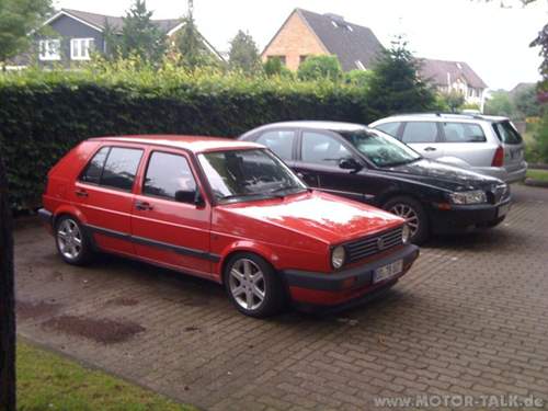

Themenstarteram 23. Juli 2011 um 21:11
Hat ein wenig gedauert, da ich erst wieder Zeit finden musste zum basteln.
Das Geruckel lag an den Zündkabeln. Sahen aus, wie die, die im Werk vor 20 Jahren verbaut wurden :D
Kurzerhand gewechselt und ruckeln weg.
Ganz nebenbei dann auch alle Schellen, Dichtungen und Hänger am Auspuff neu gemacht, Querlenker erneuert li und re erneuert, Fahrwerk (60/40) erneuert, GTI Lippe drangesetzt und n paar Räder drauf gemacht. Schwarze Fadenkreuzscheinwerfer mit Streuglas und neue Hupe liegen schon bereit.
Vor außen kommt er meinem alten 2er nun schon sehr nahe. Nächstes Jaher wird dem Kleinen dann dann eine Neulackierung und die Behebung aller kleineren Roststellen und Dellchen gegönnt.
Hab mal ein aktuelles Bild mit dran gehängt. Obwohl mein Hauptwagen (Der Volvo dahinter) um Welten komfortabler ist, fahre, wann immer es geht, den 2er. Scheiß auf Sessel, Servolenkung, E-Fenster und Klimaautomatik. Go-Kart "Gehoppel" rockt :D
