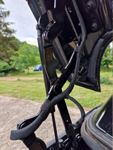

Ich habe im Autohaus feststellen und durchmessen lassen, daß ein Kabelbruch im Kabelstrang im Kofferaum meines TwinTops die Ursache ist, da sich zwar das Dach nach dem letzten Versuch wieder schließen ließ, doch der Kofferraum ließ sich nicht mehr ganz schließen und es war im immer ein Piepen zu hören. Man hat dann alles wieder in den geschlossenen Zustand versetzt, aber das Dach lässt sich jetzt nicht mehr öffnen. Ein Kabel wurde provisorisch geflickt, damit der Kofferraum wieder auf und zu gemacht werden konnte. Da es nirgendwo mehr einen neuen Kabelstrang mehr zu kaufen gibt, frage ich hier, kann man den Kabelstrang noch reparieren oder muss ich mich damit abfinden, daß ich das Dach nicht mehr öffnen kann?

Wegen eines Kabelbruch tauscht man keinen Kabelbaum. Je noch Größe bzw. Umfang kann der ohne Einbau leicht die 100 € übersteigen.
Wichtig ist nur der Querschnitt des Ersatzkabel und wenn möglich, die Farbe. Quetschverbinder reichen schon, wobei ich Lötverbinder bevorzuge. Die Lötverbinder sind Wasserdicht und man benötigt nur ein Feuerzeug zum verlöten. Ein Schrumpfschlauch sollte man noch über die neuen Verbindungen ziehen um es zu verstärken.
Eine solche Reparatur ist Standard, ob selbst oder für einen KFZ Elektriker. Erst recht, wenn es einen Kabelbaum nicht mehr gibt oder er so Umfangreich wäre das ein neuer unverhältnismäßig Teurer wäre.

Das was du mit der Teilenummer angegeben hast, ist nur ein kurzer Kabelbaum rechts zu einem Stellmotor. Da geht nix von Heckklappe zur Karosse. Es geht hier um einen TwinTop und kein Stufenheck oder so, wo es solch einen Übergang gibt.
Er hat den Kabelbaum Kofferraum mit der Teilenummer 13256591 gesucht. 13197776 ist die Vorgängernummer.
Beim TwinTop sind die 3 Hauptkabelbäume die Problemverursacher.
13197775
13197776 bzw. 13256591
13197777
Und diese sind seit kurzen nicht mehr lieferbar. Der Wagen wird seit 11 Jahren nicht mehr gebaut und alle Restlagerbestände sind jetzt wohl verbaut.
