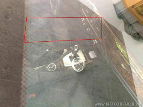

Hallo Leute,
ich hatte einen Steinschlag mit anschließendem Spannungriss in der Frontscheibe. Scheibe wurde nun von einer freien Mercedes Fachwerkstatt (Werkstattbindung-KFZ) augetauscht.
Soweit alles ok nur das Head-Up Display ist nicht mehr zu erkennen bzw. bei Tageslicht so gut wie nicht mehr? Im Tunnel erscheint es sobald aber es rausgeht verschwindet die Anzeige und ist so gut wie nicht mehr zu erkennen. An der Helligkeitsregelung liegt es nicht. Selbst bei Voll Aufdrehen ist es nicht zu erkennen wirklich.
Folgende Scheibe wurde eingesetzt
Auszug aus Leebmann24:
01 Frontscheibe grün Regensensor BS / IR / HUD 51317180341 1 03/07 13.000 kg 721,00 €* BESTELLEN
nur in Verbindung mit
Für Fahrzeuge mit
Klimakomfort-Verbundverglasung S356A = JA
und
Spurverlassenswarnung S5ADA = JA
und
Klimaautomatik S534A = JA
und
Head-Up Display S610A = JA
Wisst ihr woran es liegen könnte?
Hat BMW die falsche Scheibe eingepackt und versendet? Das Head-Up funktioniert ja aber nur im Tunnel ist das Dialogfeld zu erkennen. Es scheint für mich als ob wirklich es nicht die richtige Scheibe sein muss.
Die Werkstatt ist ratlos, ich sowieso.
Wisst ihr was noch sein könnte evtl.?

Du hast ja schon die Ausstattung-Abhängigkeit aufgelistet. Wichtig ist das da "und" steht und nicht "oder". D.h. die Scheibe passt nur bei Fahrzeugen bei denen alle 4 Ausstattungsmerkmale in dieser Kombination zutreffen.
Spurverlassungs-Assistent spielt dort keine große Rolle, da geht es nur um einen Scheibenausschnitt, die anderen 3 Merkmale sind aber wichtig. Hast Du z.B. keine Klimakomfort Verglasung im Auto, dann bräuchtest Du ein andere Scheibe als die jetzt eingebaute.
1. Prüfe ob die bestellte Scheibe zu Deiner Fahrzeugausstattung passt.
2. Wenn ja, versuche heraus zu finden ob die bestellte Scheibe der gelieferten entsprach, da war mit Sicherheit ein Aufkleber drauf.
Was ich nicht adhoc sagen kann (aber herausfinden kann), ist, ob es in den Einbauvorschriften von BMW gibt, was eine Nachbearbeitung auf elektronischer Seite erforderlich macht, ein kalibrierung etc.
Ist jetzt nur nen Schuss ins Blaue, aber bei Fahrzeugen bei denen Batterien ans Bordnetz angemeldet werden müssen, bei denen halte ich alles für denkbar ;)
EDIT: Neuer RLS ist reingekommen und richtig integriert? Da könnte schon der Hund begraben sein!

Das HUD sollte nach dem Austausch der Scheibe justiert werden, um Doppelbilder auszuschliessen. Ist das Bild klar, dann braucht auch nichts justiert werden.

Allerdings fällt mir gerade ein, dass die Werkstatt vielleicht den Fehler gemacht hat und das Kabel vom Sensor getrennt und noch die Zündung einschaschaltet hat. Dann kann es sein, dass der Sensor nicht mehr richtig agiert. Hier müsste dann lediglich der Sensor neu initialisiert werden.

Der Beschlagsensor muss bei Deinem Modelljahr ersetzt werden, da er aufgeklebt ist. Er ist aber auf der mit dem BMW-Logo versehenen Scheibe bereits vorhanden.

Beim E60/E61 gibt es bei der Ausführung mit HUD doch tatsächlich einen Nachtrag zur Reparaturanleitung.
Dort steht, dass bei Fahrzeugen mit HUD beim Austausch der Scheibe auch der Sensor getauscht werden soll.
So jetzt muss ich noch herausfinden, warum dies so ist.
Eventuell wurde der Optikkörper des Sensors geändert. Oder aber die interne Funktion des Sensors wurde geändert. Ansonsten macht es absolut keinen Sinn ein intaktes Bauteil gegen neues gleiches Bauteil zu tauschen.

Im Anhang ein Auszug aus der offiziellen Arbeitsanweisung zum Scheibentausch bei BMW unabhängig von der Baureihe.
Und nochmal zum Thema ETK und "nur in Verbindung mit...": Das heisst tatsächlich das die Scheibe nur in Verbindung mit einem neuen Sensor verkauft werden darf/muss. Welche Scheibe zu welcher Ausstattung passt, das wird einzig über die SA-Codes bestimmt.
