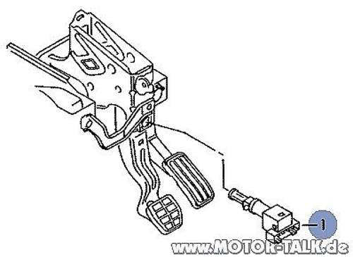

A6 3,0 TDI Allroad Baujahr 2007
Ich mußte gestern eine Gefahrenbremsung einleiten weil sich jemand in meinem Sicherheitsabstand auf der Autobahn reingedrängelt hatte.
Danach ist folgendes aufgetreten. Ich bin auf einer Raststätte gefahren um ein Päuschen zu machen. Nach dem Losfahren merkte ich das die Tiptronic auf D nicht über den 1. Gang schaltet. Ich habe dann auf S geschalten und es funktioniert. Während der Fahrt kam die Störung ESP siehe BA und die Vorglühlampe blinkte. Habe dann Fehler mittels VCDS ausgelsen und siehe da der Bremslichtschalter ist defekt. So weit so gut. Heute morgen habe ich festsellen müssen das mein Zündschlüssel nicht mehr aus dem Zündschloß rausgeht und die ZV läßt sich mit der FB nicht meht verriegeln sondern nur noch entsperren. Kann das auch am defekten Bremslichtschalter liegen.
Vielen Dank für Eure Hilfe.

Wenn der Fehler Bremslichtschalter öfter kommt solltest ihn pauschal mal tauschen..... soll öfter mal kaputt gehen.... kostet nicht die welt !
1K2 945 511 RDW (9,64 Euro)
Bremslichtschalter
Hallo Leute.
Es war wirklich nur der Bremslichtschalter.
Es sind zwei Kontakte und einer von beiden war festgebrannt weil der Strom zu den Bremsleuchten direkt fließt und nicht über ein Relais geschalten wird.
Auswirkungen für alle die auch diese Fehlermeldungen und Probleme haben:
-Automatik in meinem Fall TT schaltet nicht mehr auf D sondern nur auf S und manuell
- dauerleuchtendes Bremslicht während der Fahrt ohne Bremsbetätigung
- ESP Fehleranzeige im Kombiinstrument
- Tempomat außer Funktion
- Vorglühlampe Dauerblinken
- die ZV läßt sich über die Fernbedieung nicht mehr schließen sondern nur noch öffnen, mit Schlüssel geht aber
- der Zündschlüssel läßt sich ohne Notentriegelung nicht mehr abziehen
Vielleicht hilft es ja Jemandem.
Öööök...
Das ist falsch.
2 Kontakte sind richtig, aber keiner davon schaltet direkt die Bremsleuchten. Diese, wie auch die übrigen Leuchtmittel am und im Fahrzeug werden durch eines der Bordnetzsteuergeräte aktiviert.
Nichtsdesdotrotz gehen die beschissenen Schalter immer mal wieder kaputt.
