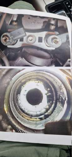

Wenn ich daß richtig verstanden habe, wurde der Injektor (oder sogar alle?) nochmal ausgebaut. "Weiter rein gesteckt" geht nur, wenn sie vorher schon gepfuscht haben und nicht alles gereinigt haben, so daß er nicht richtig saß. Wurde denn die Dichtringe beim erneuten setzen erneuert? Das sind alles einmal Teile (ganz besonders der Kupferdichtring zur Brennkammer hin). Ausbau heißt also automatisch neu machen. Die Injektoren kann man auch nicht mit Werkstattmitteln "anpassen". (Zitat alle Injektoren wurden angepasst). Was wurde den da "angepasst"? Höhenverstellbar, wie ein Gewindefahrwerk, sind sie auch nicht :D

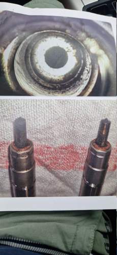

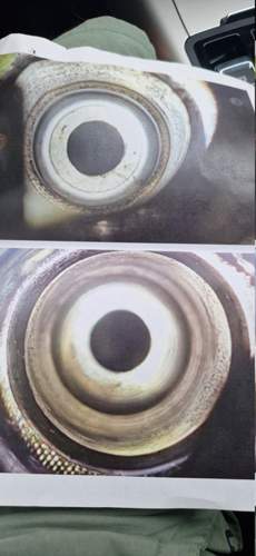

Wo ich den wagen das erste mal abgeholt habe, waren in der Vertiefung wo der injektor drinne sitzt öl tropfen es sah schwarz aus. Im Bild habe ich eingezeichnet wo das war ( kleiner blauer strich). Den Tag darauf stand alles unter Öl es war eine schwarze Flüssigkeit ich habe den Geruch von Diesel auch nicht wahrgenommen.
Es sah auch alles soweit in Ordnung aus alles war dran Muttern Schläuche etc. Bei dem neuen injektor haben die aufjedenfall gepfuscht, weil der vorherige Berater sagte zu mir, der dichtring sei kaputt gewesen, wir haben den ersetzt. Der jetzige Berater sagt die haben den injektor garnicht raus genommen sondern weiter reingedrückt (damit er wahrscheinlich dicht ist). Wie gesagt es gab auch keinen Bericht darüber, dass die irgendwas mit dem neuen injektor gemacht haben. Es gibt halt die Rechnung vom ersten Einbau und die Rechnung für die glühkerze. Laut dem aktuellen serviceberater haben die nur den neuen ausgebaut geschmiert und wieder eingebaut. Mit dem neuen injektor wurde ganz am anfang alles ersetzt Dichtringe kupfer Scheibe bratze schraube so wie es eig. Sein sollte. Mit dem anpassen weiß ich auch nicht was die da getrieben haben.

Hmm, das ist alles schon ein bischen merkwürdig. Schmieren muß man da in dem sinne garnix. Man macht beim Einbau ein Tröpchen Öl auf die O-ringe, damit sie nicht kaputtgehen. Davon kann aber keine Ölpfütze entstehen. Wenn ein Injektor nicht richtig sitzt, sollte es allerspätestens dem Meister bei der Sichtkontrolle auffallen. Zumal dann auch das Druckrohr (Metallrohrverbindung zwischen Rail und Injektor) dann nur ganz besch***en draufgeht.
