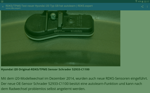

Hallo Jessica,
der Händler hat recht. Mit dem Modellwechsel im Dezember 2014 ist im neuen i20-gb der neue OE-SENSOR Schrader 52933-C 1100 verbaut. Er besitzt eine autolearn Funktion,und kann nach dem Radwechsel problemlos selbst angelernt werden. RDKS 10 Minuten Anlernfahrt. Bei meinem Radwechsel brauchte ich garnichts zu machen,die Sensoren wurden sofort erkannt.
M.f.G.
Winki 59
siehe Anhang
Screenshot-2016-09-17-22-18-00

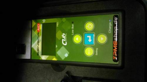

Moin, das mit dem Schraders Sensor bezieht sich meines Wissens nach darauf, dass man sie einfach per Wireless Tester auf die alten SensorenIDs umschreiben kann. Das fiese bei den ganzen kleineren Hyundais ist nämlich, daß im TPMS Steuergerät die genauen SensorIDs fest gespeichert sind und sich nicht verändern, wenn man z. Bsp. Von vorne nach hinten wechselt. Daher machen es viele Werkstätten so, dass sie einmal beim ersten mal Montieren die Ids auf die neuen Räder clonen und die Räder immer beim Wechsel auf den selben Punkt montieren. Da man so, dem ständig neu anlernen ausweichen kann.
Sprich vorne links wird immer wieder vorne links montiert usw....

Hallo, wir sprechen hier nur vom neuen Hyundai i20 GB ab Dezember 2014, bei dem der neue OE-Sensor Schrader 52933-C1100 mit autolearn Funktion erstmalig verbaut ist. Ich fahre Ganzjahresreifen und Wechsel die Räder jährlich einmal von vorn nach hinten oder umgekehrt ohne jegliches Problem, die Sensoren werden sofort erkannt. Wer bei Winterreifen den original Schrader-Sensor montieren lässt, hat ebenfalls kein Problem . Es wird lediglich eine Anlernfahrt von ca. 10 Minuten empfohlen, danach ist alles OK. (DESHALB -AUTOLEARN)
M.f.G.
Winki 59

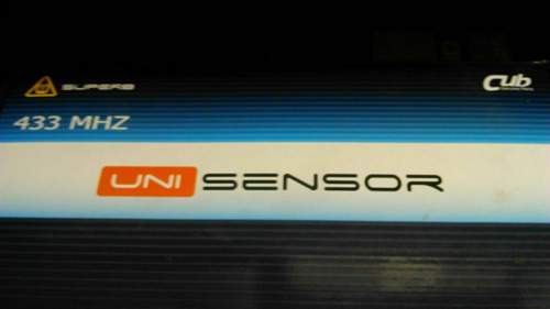

Wir haben leider schon viele Fälle bei 14/15/16 und sogar 17ern i10s und i20s gehabt, das Kunden sich günstig Räder mit Sensoren geholt haben, wo nach 10km die TPMS Lampe mit blinken anfing. Ende vom Lied war bis jetzt immer, dir Sensoren mit einem Tester auf die Ids der im Steuergerät gespeicherten Ids umzuschreiben.
Kann aber auch wieder Ausstattungsabhängig sein, da das Problem immer bei den Billigausfuhrungen war. Sprich original Stahlfelge, kein Elektro schnickschnack.
Ich schau am Montag mal, was bei uns für Sensoren verbaut werden. Sind auf jedenfall welche, die vor Montage in den Felgen auf den Fahrzeugtyp (Hersteller und Modell), Leistungstyp und Baujahr abgestimmt werden müssen.

Grüße, ich habe grade mal ein paar Minuten im Lager verbracht und mal die Sensoren begutachtet, die wir bei den Günstigsten Varianten verbauen.
Diese werden nach der Montage auch auf die alten Ids umgeschrieben.
