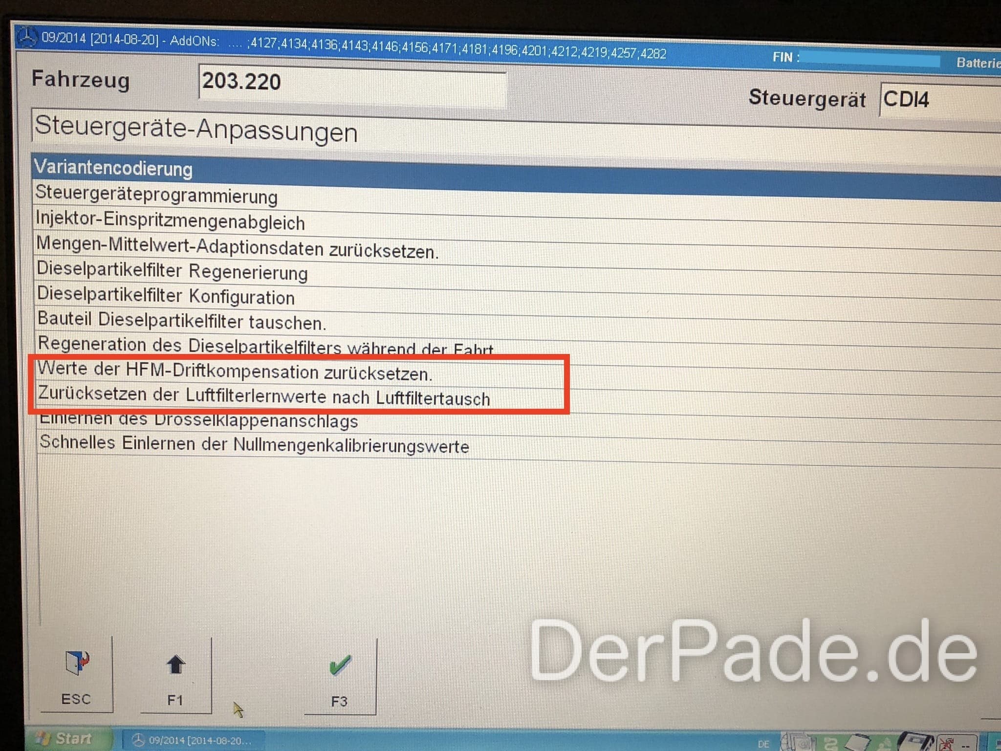

Hier ein BILD aus SD wie/ wo zurueck gesetzt werden muss:
https://www.derpade.de/.../...ftfilterlernwerte-zur%C3%BCcksetzen.jpeg

wollte nach rund 1 Jahr fahren ohne Rücksetzung der Lufi-Adaptionsdaten (am OM642) Rückmeldung geben.
Hatte die vormals in der Werkstatt erneuerten Lufis nach 50.000 km Laufzeit selbst gewechselt und die Lufi-Adaptionsdaten (Mengen-Mittelwert-Adaptionsdaten) nicht zurückstellen lassen.
Danach kam zwar keine Motorkontrolleuchte, doch das Ansaug- bzw. Auspuffgeräusch war deutlich lauter. Sprich die beim OM642 nach Verdichteraustritt sitzende Drosselklappe "bemerkte" nicht, dass jetzt mehr Luft kommt. (Durch das Rücksetzen wird die Klappe wieder weiter geschlossen und geht mit der Lufi-Laufzeit dann nach und nach weiter auf). Somit hört sich der Motor "sonorer" an.
Auch Abbrennen des DPF hat keinen Unterschied gebracht. Das lautere Ansaug- /Abgasgeräusch blieb. Obwohl da ja "theoretisch" ein Regelkreis besteht auf Luft- und Abgabsseite, konnte ich über 10.000 km also nicht feststellen, dass sich da irgendwas von alleine adaptiert.
Nach 10000 km Laufzeit ging dann der DPF-Differenzdrucksensor kaputt und wurde ausgetauscht.
Bei der Gelegenheit habe ich dann die Lufi-Adaptionswerte zurücksetzen lassen.
Interessant: Der Motor klingt danach zwar nicht einen deut weniger sonor, allerdings bilde ich mir ein, dass der Motor nun merkbar besser beschleunigt.
Alleine schon wegen letzterem nehme ich für mich mit, dass es Sinn macht, diese Adaptionswerte zurücksetzen zu lassen. Nur nicht bei meinem MB-Händler, denn der will 50 EUR dafür und eine freie Werkstatt macht's für rund 20 EUR.
