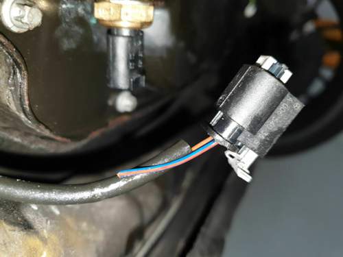

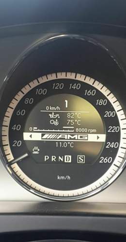

Hallo alle zusammen,
Fahrzeug: E350CDI C207
Meine Display zeigt mir eine Öl-Temparatur von -40 grad an (werkswerte).
Habe vorhin einen neuen Öl-Temparatursensor eingebaut und da stejt immer noch -40grad an... ich verstehe nicht warum..
Muss man den Fehler mit Stardiagnose eventuell löschen? (hab grad keine star diagnose da)
Kann mir jemand weiter helfen?
Mfg

Habe gerade ausgelesen mit Stardiagnose: steht immer noch drinnen im Fehlerspeicher:
-Öl-Temparatursensor defekt.
Auch wenn man versucht über die STAR DIAGNOSE die Motor-Öl-Temp. Auszulesen steht da -40 grad.
Getriebeöl temp. Auslesen geht ohne Probleme.
entweder ist wirklich der neue sensor defekt oder ich weiss auch nicht...
Kannst du den Sensor nicht mit Ohmmeter messen?
Auch wenn du keine Sollgröße hast müsste doch ein Wert geschätz zwischen 250 Ohm und 1,5KOhm, je nach Temperatur vorhanden sein.
Man könnte auch einen festen Widerstand oder Poti anstelle des Sensors anschliessen und schauen ob die Anzeige sich ändert, dann weist du, dass der Regelkreis funktioniert.
Mach mal eine Vergleichsmessumg beider Sensoren mit einem Ohmmeter.
Gruß AWXS

Wenn der sensor schon neu ist,würde ich nach schaltplan die Leitungen zum cdi steuergerät auf Unterbrechung,kurzschluss,masse/plusschluss prüfen.Am ende würde ich die Leitungen auf Belastung prüfen um ganz sicher zu gehen.Weil dann ist das cdi steuergerät defekt.Algorhythmus fehler

Getriebeöltemp, der Gang, Drezahl etc wird ja alles angezeigt, nur eben funkt. Die Öl-Temp. anzeige nicht..
Vor 3 Monaten noch konnte ich mit dem Tester alle Paramter auslesen (auch Öl-Temp)
Und jetzt vor 3 tagen, wo ich sie probiert habe, stand da: Öl-Temp. -40 grad.
Fehlerspeicher: Öl-Temp. Sensor defekt.
Dann vorgestern das AMG Menü codieren lassen und siehe da, alles funkt. bis auf die Öl-Temp. Anzeige, obwohl ich ja einen Öl-,Temp. Sensor habe.

ich habe diese Codierung erst seit 2 tagen drauf.
Vor 3 Monaten konnte ich mittels STAR DIAGNOSE meine Motor-Öl-Temp. auslesen.
Vor 3 Tagen wollte ich dies auch tun & es ging leider nicht mehr , da stand dann : -40 grad und ÖL-temp. Sensor defekt.
Daraufhin hab ich mir vorgestern das AMG Menü codieren lassen und siehe da, er zeigt mir auch die -40 grad an..
An der Codierung liegt es nicht.
Um das cdi steuergerät auszuschließen solltest du zwei fliegende leitungen zum cdi sg legen.Dein Cdi SG müsste im radlauuf Fahrtrichtung Rechts sein unter der schottwand.Der ölsensor müsste vorne von oben in der ölwanne sein mittig im bereich steuergehäuse als wenn direkt davor stehst.Am steuergerät sind mlk 1.2 pins verbaut denke die haben 0,5qmm querschnitt am ölsensor sind mqs pins verbaut.Dann hast instant die Leitungen ausgeschlossen

Habe ja gestern 2 Neue Öl-Temp. Sensoren gekauft und wechselt. Und immer noch funktioniert die Öl-Anzeige nicht...
Also müssen es die Leitungen sein.. bzw die Verkabelung, was anderes bleibt ja nicht übrig..
Das liegt nicht an dem Sensor sondern am Motorsteuergerät.
Nimm mal die Masse vom Sensor und schalte es auf eine andere Masse, beobachte die Temp Anzeige :)
Entweder MSG reparieren oder Masse wo anders her holen.
Hatte ich schon oft.
