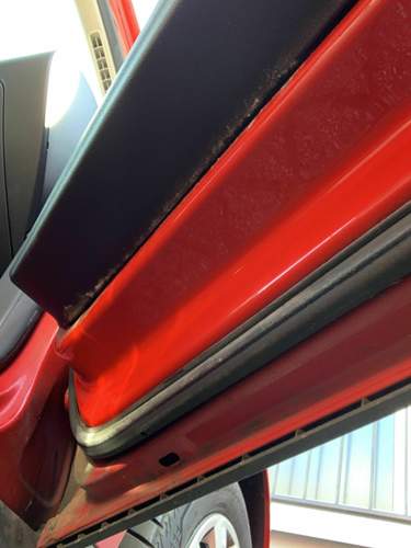

Themenstarteram 27. April 2021 um 8:15

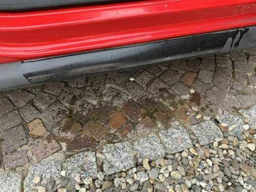

seit einiger Zeit sammelt sich Wasser in meiner Beifahrertür, nachdem es geregnet hatte. Öffnet man sie dann, schwappt das gesammelte Wasser aus der Tür auf die Füße bzw. den Boden.
Nachdem gerade Wasser raus geschwappt ist, habe ich mal Fotos gemacht. Laut denen sammelt sich das Wasser unten vorne evt. bei / in der Fußleiste.
Hat Jemand eine Idee, was man reparieren / austauschen müsste, damit ich das wieder in den Griff bekomme?
Besten Dank im voraus!
Fußleiste
Türdichtung
Türdichtung von unten

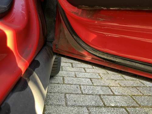

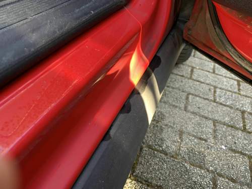

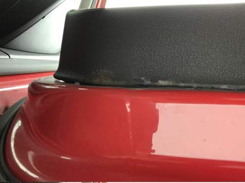

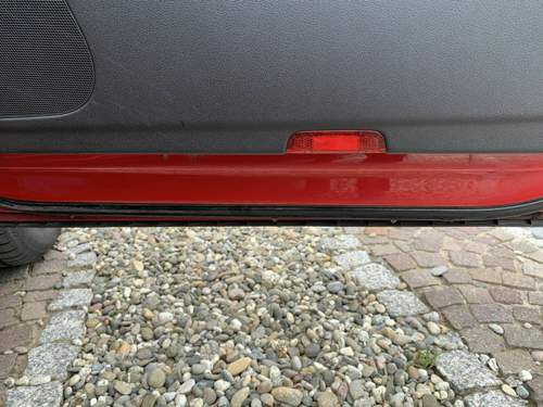

Themenstarteram 30. April 2021 um 18:50
da es gestern Nacht geregnet hat, konnte ich neue Fotos machen.
Bzwl. zwei Threads sind auch Fotos dabei.
1. Foto Ausstieg, Fußleiste
2. Foto Beifahrertür mit Tropfen
3. Foto Beifahrertür Innenseite von unten (unter Lautsprecher)
4. Foto Übersicht für Foto 5, rechte Seite Frontscheibe
5. Foto rechte Seite Frontscheibe unter Scheibenwischer
Wichtige Info direkt in meiner Antwort auf Nembo1993.

Kein Schiebedach, nein. Auch im Prinzip kein Laub oder etwas. Ich machs trotzdem mal mit dem Besen ein wenig sauber.
Allerdings ist unter dem rechten Scheibenwischer im Plastik ein Riss oder ein Kratzer. Ich kann es nicht genau erkennen. Sieht auch aus, als hätte man schon was versucht auszubessern. Siehe Fotos 4 und 5. Das würde ich auf jeden Fall mal sauber machen und versuchen mit Sekundenkleber zu füllen. Könnte das eventuell schon die Schwachstelle sein?
Wegen den anderen Punkten schaue ich morgen nochmal in Ruhe. Hatte mal kurz geschaut und kein Schlauch gesehen. Meinst Du in der Säule zwischen Vorder- und Hintertür? Die Dichtung sieht soweit noch gut aus. Allerdings sind in der "Hauptdichtung" eh Löcher drin, was mich gewundert hat.

Das Lautsprechergehäuse sieht soweit gut aus (siehe Foto 3), allerdings ist ein Spalt zwischen Gehäuse und Tür. Sieht allerdings nicht aus, als wäre da mal eine Dichtung gewesen. Oder doch?
Ausstieg, Fußleiste
Das ist vollkommen unwichtig, weil das nur eine Sichtblende ist. Davon ab, wenn es eines gibt, was man bei flexiblen Dingen nicht nehmen kann, dann ist es Sekundenkleber. Ein PU-Kleber wäre hier das einzig mögliche - aber, wie gesagt, ist sowieso unwichtig.

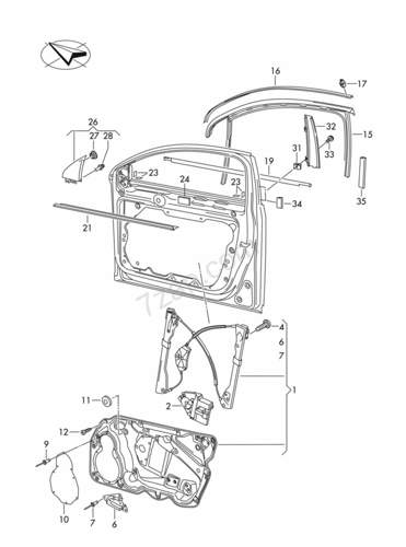

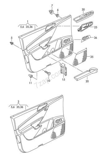

hallo,
gut, das mit den Türen im Vergleich links zu rechts wurde überprüft :)
ich gebe den Anderen auch recht, dann muss der 'Aggregaten Träger' auf der Beifahrerseite auf Dichtigkeit geprüft werden
rein mit der Demontage der Türverkleidung sollte dies schon zu erkennen sein
ich zeige noch zwei Bilder, die das verbaute System erklären
Tür Passat B6
Türverkleidung Passat B6
