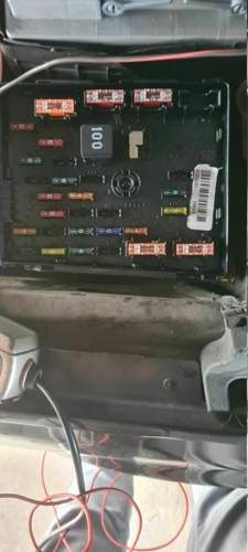

ich habe ein ganz blödes, wahrscheinlich selbstverschuldetes Problem.
Leide war es nötig kurz das Schweißgerät zu nutzen und leider wurde die Batterie nicht abgeklemmt.
Nach "erfolgreicher und beendeter" Reparatur sprang der Passat nicht mehr an. Batterie war ganz entladen. Starthilfe hat geholfen. Startet auch wieder ohne Probleme.
Aber weder die Frontscheibenwischer noch das RNS510 funktionieren. Das Radio ist Total dunkel, kein Ton und der Scheibenwischer tut auch garnichts.
Sicherungen habe ich alle durchgeschaut. Alle in Ordung.
Ich vermute das irgendein Steuergerät oder ein Relais durch sein könnte.
Könnt ihr mir mal Tipps geben wo ich überhaupt anfangen soll zu suchen?
Ich kann mir nicht vorstellen das die Scheibenwischer und das Radio über ein Steuergerät laufen oder?
Was könnte defekt sein?
Bitte lasst die Belehrungen bezüglich des Fehlers beim Schweißen. Es ist ein ganz grober, selbstverschuldeter Fehler, das weiß ich und ihr könnt mir glauben das ich vor Wut koche...
Vielen Dank im voraus.

Wurden auch alle Sicherungen im Motorraum geprüft? Sicherungshalter A und B. Lenkhilfe Klemme 30 würde ich als erstes prüfen.
Es gibt noch ein Steuergerät hinter dem linken Kotflügel. Der Spannungsstabilisator. Da hängt u.a. Radio und KI dran. Wenn das KI aber geht, wird das Teil wohl ok sein.

Themenstarteram 14. Februar 2022 um 11:53
sollte das Relais 100 sein das auf dem Bild zu sehen ist...oder?
20220214
KI=Kombiinstrument
Das Radio selbst "fehlt"
56-Radio

Themenstarteram 14. Februar 2022 um 17:35
Stimmt, das fehlt.
Und der beitrag war genau richtig.
Hab sofort nachgeschaut und es ist tatsächlich eine 20A Sicherung verbaut. Das RNS ist wieder erwacht, aber leider noch STUMM. Es wird kein Ton wiedergegeben. Weder CD noch Radio...
Scheibenwischermotor werde ich tauschen, da laut Multimeter wohl Strom ankommt am Motor. Ob es jetzt richtig ist oder nicht werden wir sehen.
