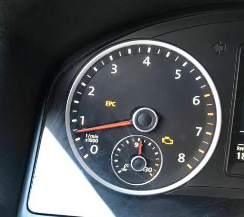

Aber habe bemerkt das nach dem starten die Motorkontrollleuchte und EPC Leuchte an ging.

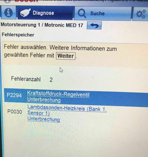

Darauf sind wir zur eine Werkstatt gestern gegangen um den Fehler auszulesen. Die Diagnose hat ergeben das ein Fehler P2294 und P0030 sich herausgestellt hat.
Habe alles geschildert und denn Verdacht des Kurzschluss geschildert. Aber die Werkstatt wollte davon nichts wissen und meinten das die viel kontrollieren müssen und das die Kosten sich in 4 stelligen Bereich bewegen.
Kann man denn Fehler irgendwie kostengünstiger beheben und was genau muss eigentlich gemacht werden. Gibt es Möglichkeiten es kostengünstiger zu beheben?

Der Fehler mit der Lambdasonde macht nicht die EPC-Lampe an, also kann es nur die Druckregelung sein.
Wenn die aber nicht funktioniert, läuft der Motor entweder gar nicht oder im Notlauf, was man ganz sicher sofort merkt. Da die Fahrt zur Werkstatt offenbar "normal" verlief, denke ich, dass es keinen wirklichen Fehler gibt.
Hat die Werkstatt versucht, die Fehler zu löschen?
Die Batterie abklemmen und mal 1-2h warten könnte auch schon helfen.
Ich würde mal einen besseren Tester anschließen, mit dem man den Kraftstoffdruck auslesen kann, wenn der ok ist, ist das Regelventil sicher nicht defekt.
Wenn der Motor sich nicht "komisch" verhält würde ich normal weiterfahren und hoffen, dass die Lampen von selber wieder ausgehen, wenn das Motorsteuergerät erkannt hat, dass doch alles in Ordnung ist...
