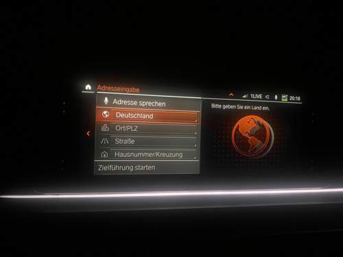

heute Nacht wurde bei meinem 530e ein Softwareupdate durchgeführt (damit remote 3d view wieder mit angeklappten Spiegeln funktioniert). Seitdem fehlt bei der Navigation die Möglichkeit, ein Ziel über Adresseingabe zu setzen. Es fehlen noch weitere Menupunkte. Jetzt sieht man, wenn man den iDrivecontroller im Map-view nach links drückt, nur noch „Suche“, „Meine Ziele“ und „Empfangene Ziele“. Ich habe in den Einstellungen nichts gefunden, um das alte Menu wiederzubekommen. Der Händler wußte auch nicht weiter. Die Zieleingabe über die Suche ist viel umständlicher und auch mit viel mehr Tippen verbunden.
Weiß jemand Rat?

Gestern das erste Mal versucht eine Adresse einzugeben..das ist mein erster BMW...und bin fast verzweifelt..Ich habe ständig geglaubt etwas falsch gemacht zu haben weil nie eine Strasse gefragt worden ist...Muss man wirklich den ganzen Ortnamen eingeben um nachher die Strasse einzugeben ? Und wie liste Ich die Strassen einer Ortschaft auf ? Das erinnert mich jetzt an Windows als die das Startmenü abgeschafft hatten...und paar Jahre später wieder als Innovation verkauften...

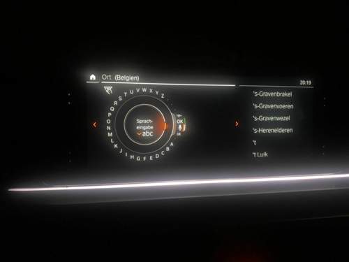

Ich habe jetzt versucht über Spracheingabe eine Adresse einzugeben (auf English), und weil mein Auto mich nicht verstand, zeigte er mir genau das Menü das Ich vermisse...und natürlich möchte Ich jetzt herausfinden wie man das immer angezeigt bekommt
Ganz einfach in der Eingabezeile straße und Ort eingeben. Es gibt keine separaten Eingabefelder mehr. Ist zwar ungewohnt, aber das klappt eigentlich ganz gut.
Es gibt sie eben doch, siehe mein Bild....nur eben nicht über das Menü erreichbar. Anscheinend aber über den Sprachassistenten...
